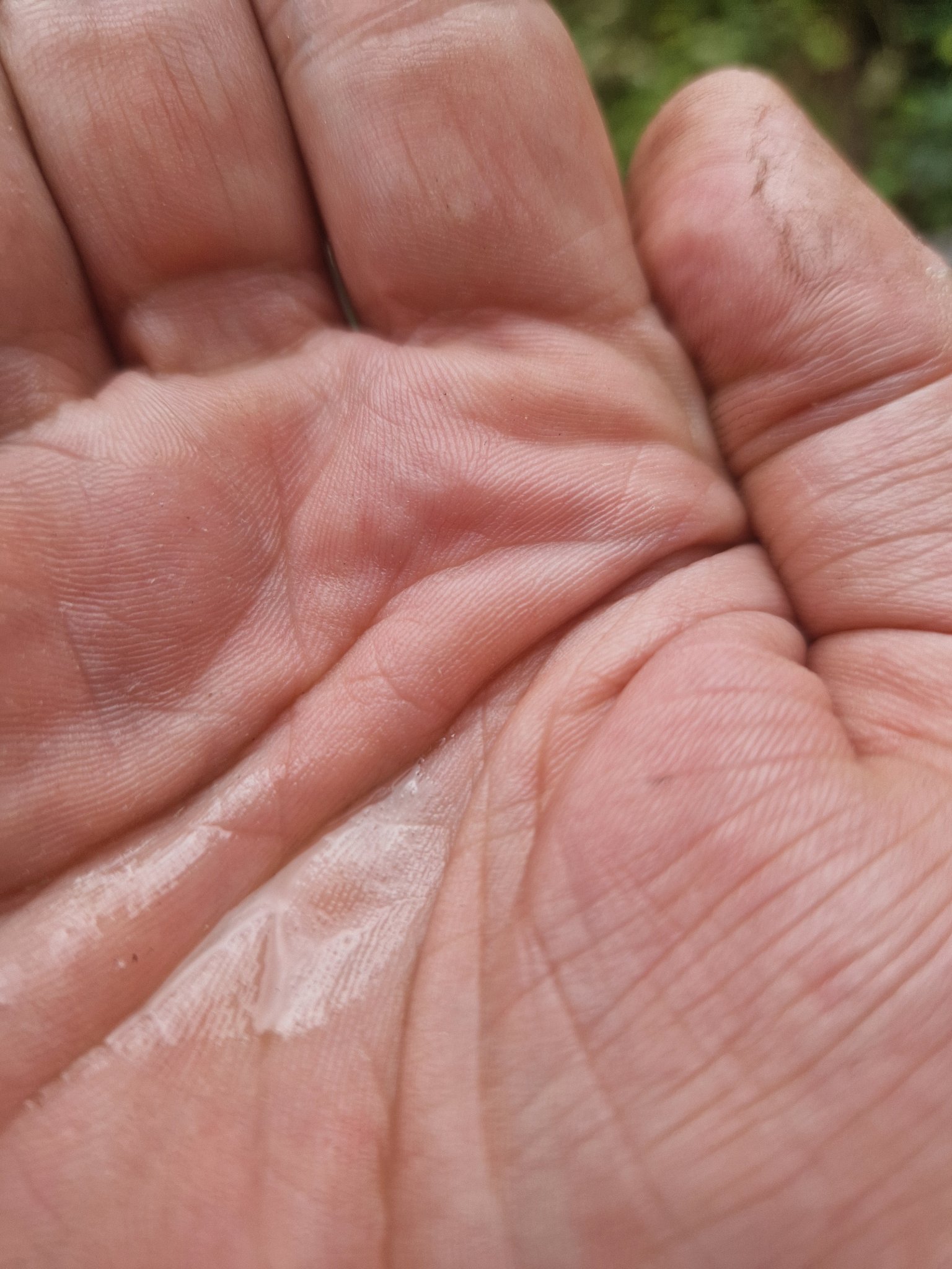

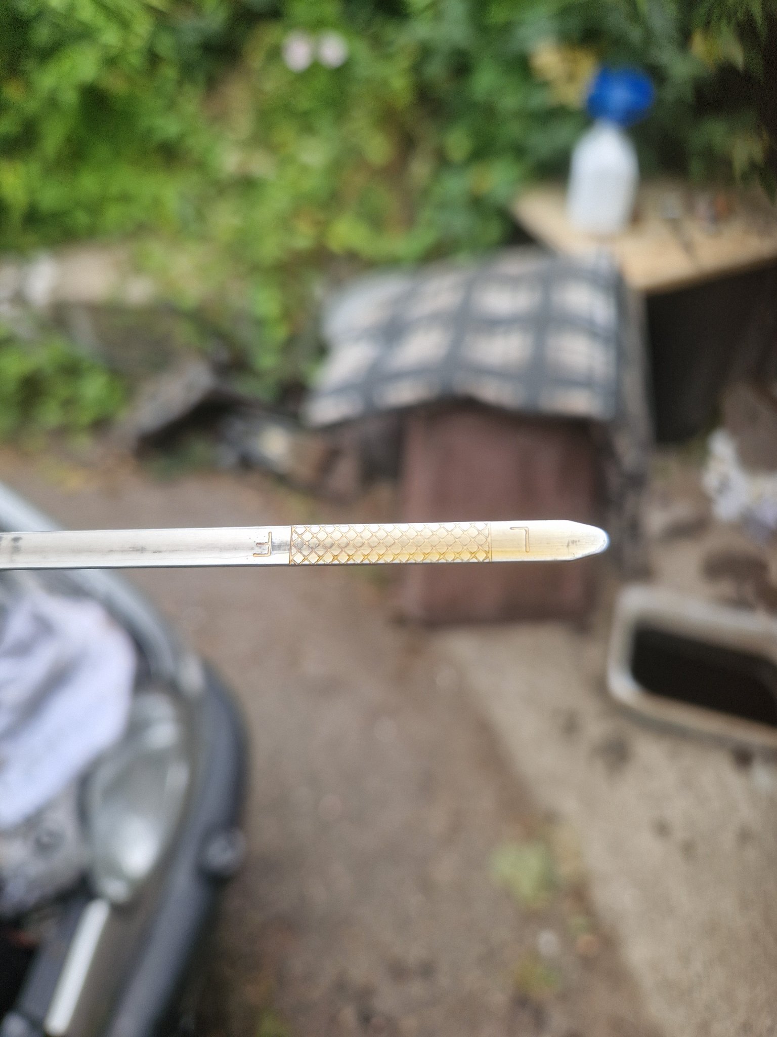

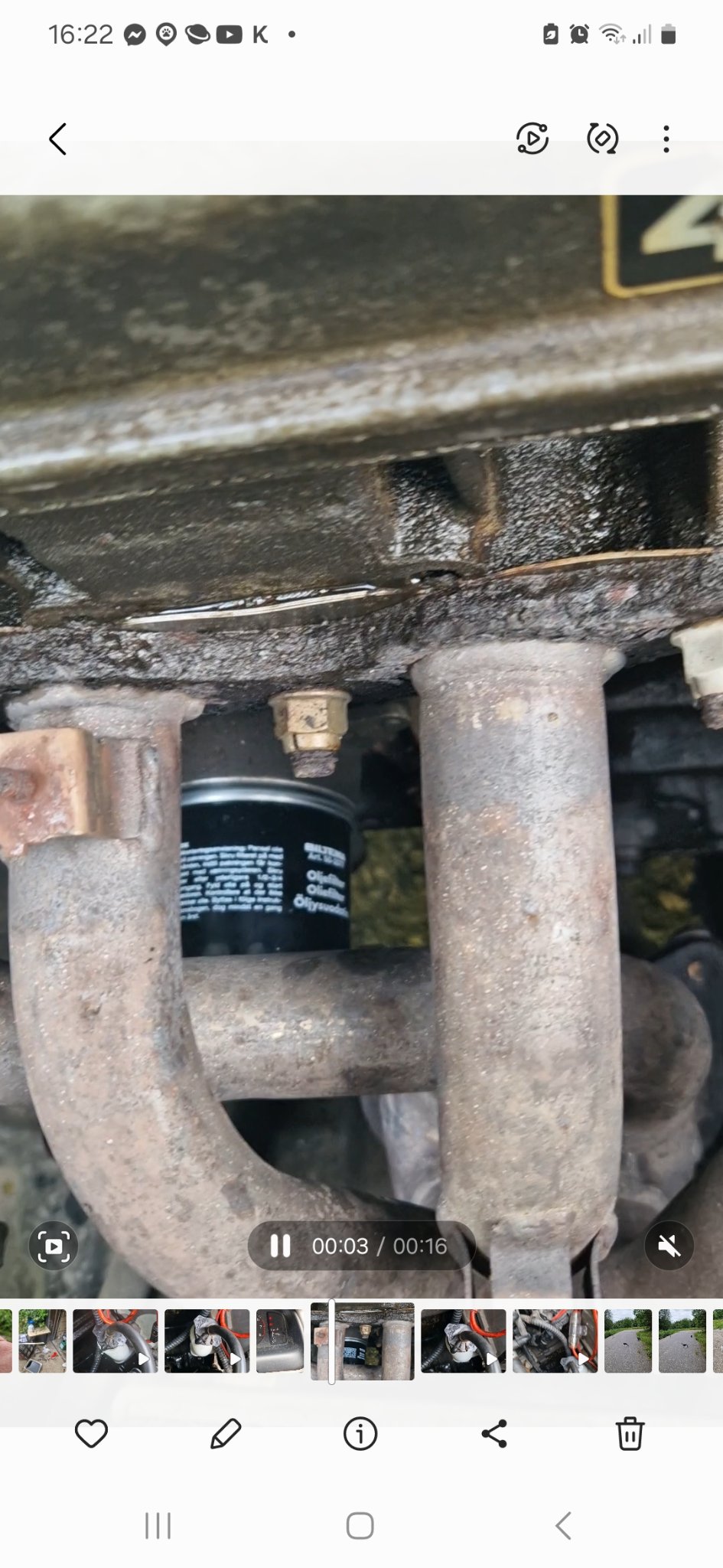

Hej alla
Är det fel på mitt topplock? Motorn blir väldigt het. Expansionskärlet trycker ut sig kylarvätska när motorn blir het. Oljan är inte blandat med kylarvätskan vad jag kan se. Inte heller olja i kylarvätskan. Från kanten på grenrörspackningen kommer det vätska som bubblar.
Bilen är en Corolla 1,6 1998 med motor 4AFE. Tips önskas! Det läcker inte vatten från hålet på vattenpumpen. Tidigare har jag spolat ur kylkystemet, och då har det varit rostigt vatten och rostflagor längst ner i kylaren.

Det är kylsystem av japansk typ. Jag bytte kylare, vilket löste problemet. Den gamla hade beckat ihop fullständigt, nu fungerar bilen som den ska.
Bilden på grenröret med vattnet som bubblade upp, den gåtan är löst. Jag spolade av motorn och vatten, lite tappad glykol samt lite olja som legat i botten vid packningen, orsakade vattnet och oljan som bubblade.
