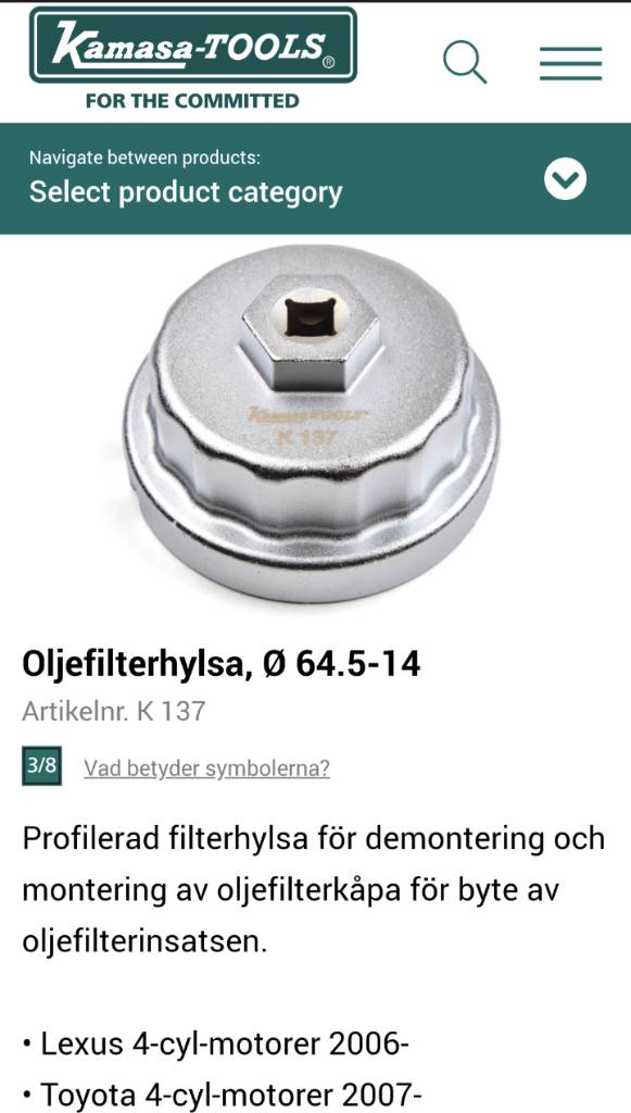

Den här har jag till min 2015 t27 diesel :) Finns säkert någon i biltemas sats som passar också. Jag köpte min på Laitis iaf.
Inlägg: 4975
Re: Toyota avensis t27 2012 - oljefilterverktyg
Dom där funkar väl bra, men underlättar inte så mycket om inte filtret sitter väldigt trångt till, men det jag ogillar mest är att det är specifikt för en storlek, så har man många olika bilar så behöver man många olika verktyg-
..Själv har jag sju bilar, iofs bara av fyra märken men..
