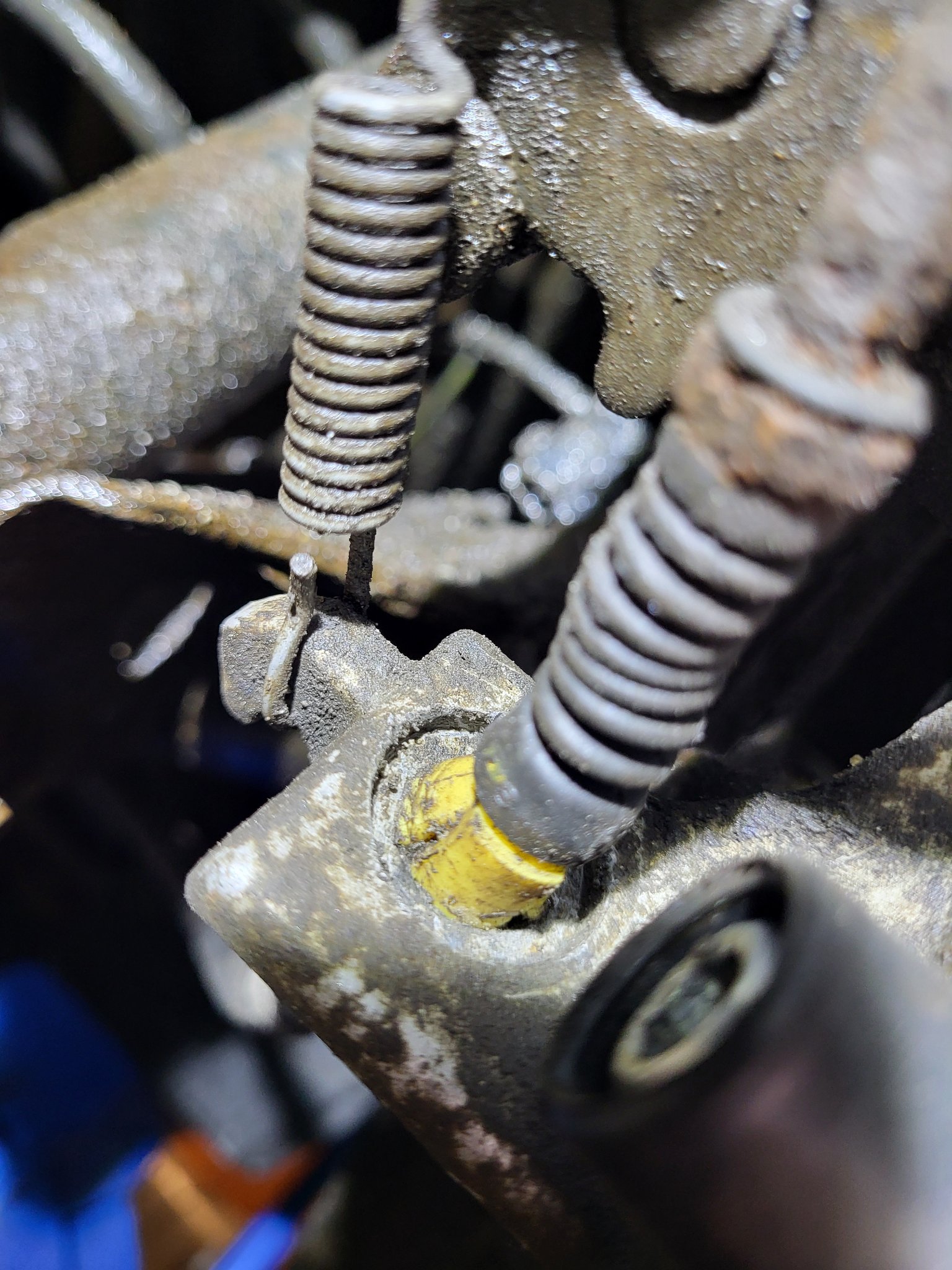

Hur får man bort en integrerad handbroms (skivbroms) från oket på en yaris. Den gula plasten som sitter i genomföringen på oket är det som bråkar, vet i sjutton hur jag ska få bort den hel

Är det någon som vet hur man lossar handbromsen i genomförningen i bromsoket på en yaris?

Ja.plastflärparna ska tryckas in.Jag brukar försöka blåsa rent med tryckluft.Det samlar lätt skit innanför så att man inte kan trycka ihop ordentligt.

Jag har inte skivbromsar men trumbroms på min, jag fick klippa bort hullingarna på min. De var i metall och jag försökte komprimera dom med ett buntband först. Som tur var verkar de inte behövas? Bromsvajern är så styv ändå och hålls på plats riktigt bra. Men som sagt detta är på en trumbroms.
Irriterande design oavsett tycker jag.
