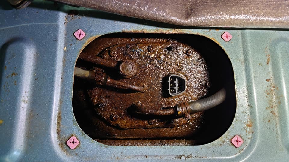

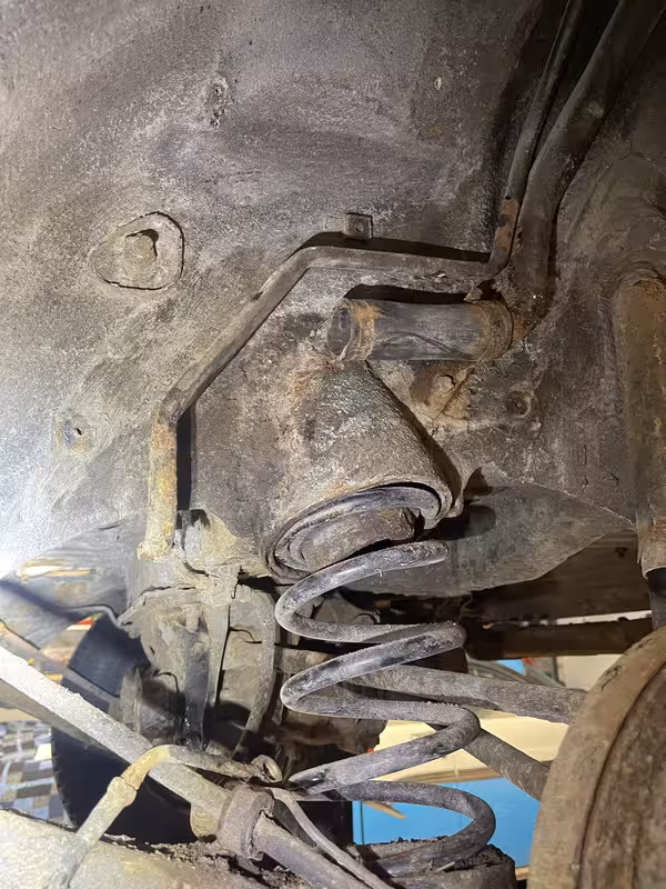

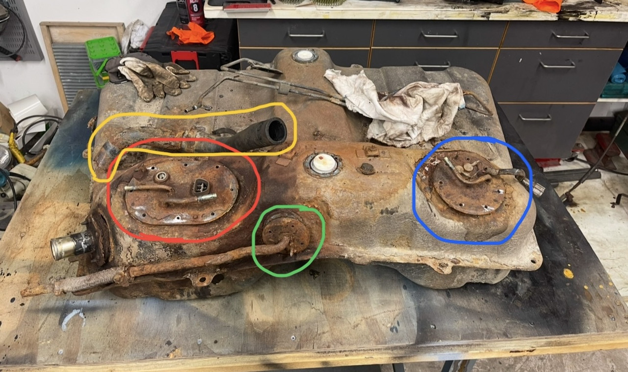

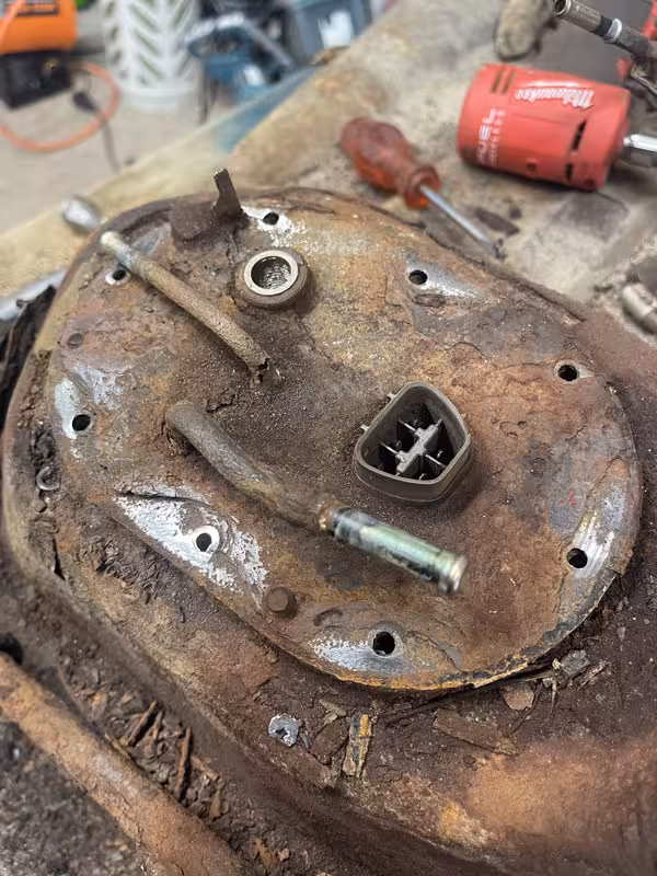

Det blir många frågor men förhoppningsvis blir dom färre och färre ju mer som åtgärdas.
nuvarande problem efter att ha plockat ner bränsletanken är att hitta reservdelar (OEM nummer), som ni ser på bilden har jag ringat in delarna jag letar efter.
RÖD RING - Vad heter locket / OEM nummer? (som ni ser så är det i väldigt dåligt skick och ett utav rören har dessutom rostat sönder /se bild 2).
BLÅ RING - vad heter locket / OEM nummer? (denna kan gå att slipa upp och återanvända i nödfall).
GRÖN RING - vad heter locket / OEM nummer? (denna kan gå att slipa upp och återanvända i nödfall / röret har rostat av en bit längre upp jäms med påfyllningsröret).
GUL RING - OEM nummer? det är en bit bränsleslang + metall som gått från påfyllningsröret (se bild 3, det är alltså fortsättningen från det grova röret).
Ni får också en bonusbild på förra ägarens "lagning" samt den finfina lösningen utav innerskärm som är en innerslang från något större fordon, kan tala om att det var en hel del skit som fastnat bakom.
Så är det någon som sitter på OEM nummer på innerskärmarna bak och vill dela med sig?
Re: Tankbyte + ABS problem rav4 1996
https://toyota-europe.epc-data.com/rav4 ... 7751/?full
Det här är bra om man vill leta artikelnummer...
Det där skyddet till tankröret är ett gissel.Har man inget där så sitter det ju väldigt utsatt till.Sitter skyddet där så samlar det ALLTID skit (som binder fukt) bakom.
Hur ser bärarmarna ut? Jag bytte just ut det vänstra.Det var extremt rostigt. :(
