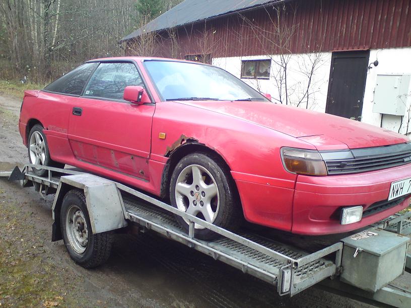

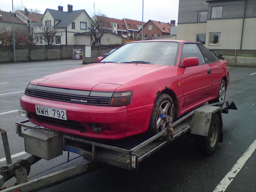

Igår hämtade jag en rostig, sliten, ful, illaluktande Celica GT-4 -88.
Den har stått sedan -03. Tyvär har rosten kommit i princip överallt!
Bilen starkade direkt! Tyvär kände jag direkt att kopplingen var totalslut :( Suck!
Bromsarna satt helt fast. OSV.
Blev en snabb affär 5000kr. Billigt enligt mig!
Bilen är helt original. 20 000mil. Fick med nya framskärmar,
då de gamla var helt sönderrostade!

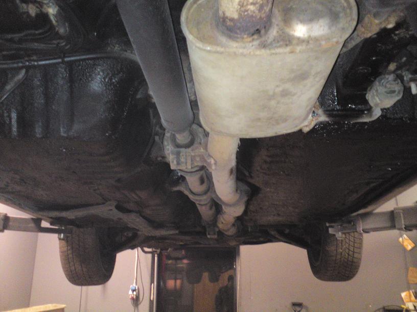

Här vilas det inte. Hela golvet är klart! Blev nya plåtar!
Ny kollping hos autoexperten kostade närmare 5000kr, suck!
Därför ska jag skaffa Paypal konto och köpa en på ebay.
