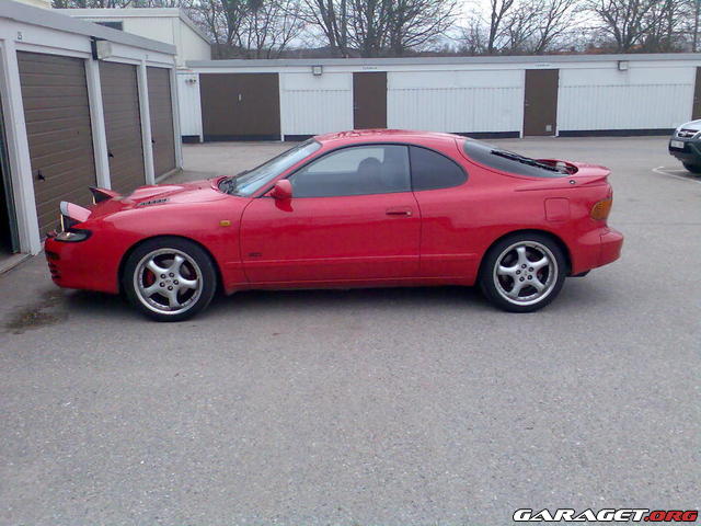

Idag innhandlades en Celica gt4 st 185 -90.
Med följande spec:
#Front placerad intercooler
#Öppen dump
#Sportluftfilter
#Justerbart laddtryck kör 0,5 nu
#Rostfritt extraktor grenrör.
#Rostfritt 2,5 tum sportavgassystem hela vägen
#Racekatt
#T-vis borta
#EBC borrade/slitsade skivor
#EBC Green stuff belägg
#Batteri flyttat till bagageutrymme
Otroligt rolig att köra och går bra trots det låga laddtrycket (0,5 Bar)
Tyvär gick packningen mellan turbo och grenrör ganska omgående :(
Kommer även oljud från bakaxeln vid gas släpp??! Något vanligt fel?
Hur kopplar jag bort fule cutten?
Något annat skoj jag bör göra med bilen för att öka körglädje, utseende, prestandar?

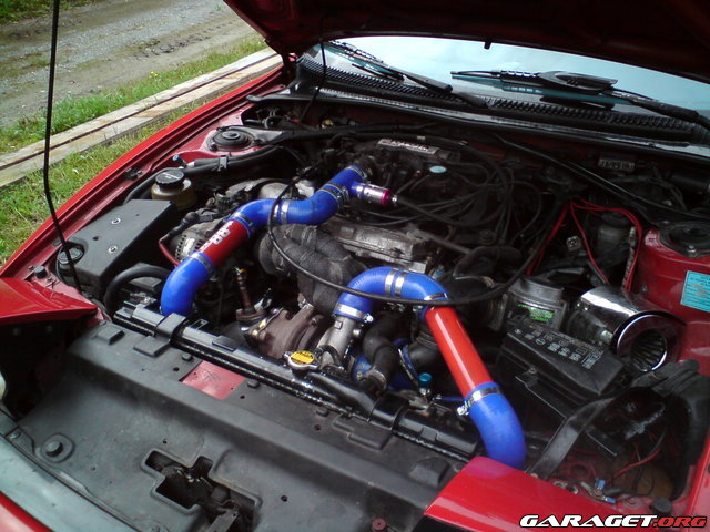

Tryckrören ser ut att ligga nära grenröret.
Om det dunkar från bakvagnen skulle det kunna vara bakre diffästet som är slut(trasigt). "Lyft på kjolen" i bak o kika in :) Man ser det tydligt.
Du bör isolera tryckröret efter IC och montera luftfiltret avskilt från motorrummet.

Det finns lite olika sätt att koppla bort fuelcuten.
Det enklaste är att koppla bort vakuum/tryckslangen från TPS (Turbo Pressure Sensor) men man bör då vara medveten om att man tar bort alla skyddsnät om laddtrycket skenar.
Ett bättre alternativ kan vara att pysa bort lite tryck vid den och på så vis lura den. Bäst är då att sätta ett t-kors på slangen och koppla på en kula/fjälder pysventil kalllad Dawes device som bara pyser när trycket blir tillräkligt stort att det övervinner fjäderns kraft.
Tredje alternativet är att fixa det elektroniskt med en zenerdiod som bara tillåter en viss styrka på signalen till ECU.
Men börja med att se till att motorn får ordentligt med kalluft genom att omplacera och skräma av luftfiltret. FMIC hade du ju redan vilket är bra. 2,5" avgas räcker ju egentligen till allt vad en CTturbo kan leverera så det är ju också bra.
Du kan ju höja laddtrycket till ca 0,8 bar innan fuelcuten går in. Original ska de ladda runt 0,7 och ibland upp emot 0,8, men jag antar att TVSV som höjer laddtrycket under vissa förhållanden är bortkopplad för att kunna köra en annan boostcontroller. Brukar vara så.
Men få inte hybris och tokhöj laddtrycket utan lägg dig runt 1bar max utan ytterligare åtgärder.

Larco skrev:Det finns lite olika sätt att koppla bort fuelcuten.
Tack för all info!
Nu ska jag satsa på en laddtrycksstyrning!
Kommer låta lite av trycket pysa ut innan TPS;en.
Nu återstår bara att hitta TPS givaren bland alla slangar.
Någon som vet hur den ser ut och exakta position?
Borde jag höja bränsletrycket något?
Byta till kallare stift?
