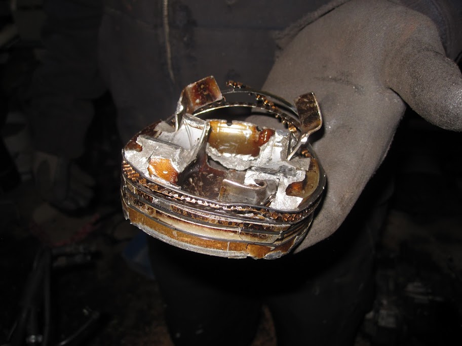

Det som hände med bilen var tydligen att en lite för låg växel kom i i lite för hög fart... => en vevstake fick nys om världen runt omkring och bestämde sig för att titta ut vilket resulterade i följande
