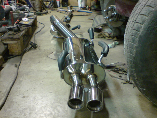

En rostfritt system från England dök upp idag efter att ha varit på villovägar.
Det som sitter där nu är ju helt så det får sitta till jag har lust att byta.Det ska iaf bli skönt att få bort Japsdämparen som sitter där nu.
