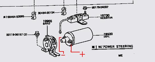

Jag har även kollat hur mycket volt det är och i handboken står det att det ska vara 12v mellan + och jord när tändningen är på samt 12v mellan - och jord...

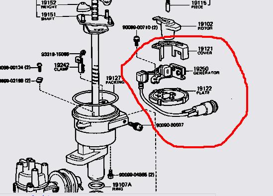

På + har jag 7.23v och på - har jag 1.2v och det ska vara 12v, men om jag kopplar ur kontakten som går till fördelaren (till någon givare) så har jag 12v på båda.....vet inte om ni förstår det men men...
- + och - på tändspolen som man mäter mot jord när tändningen är på...
- 1.JPG (18.81 KiB) Visad 5298 gånger
- Kontakten som man kan koppla ur
- namnlös.JPG (44.95 KiB) Visad 5298 gånger
