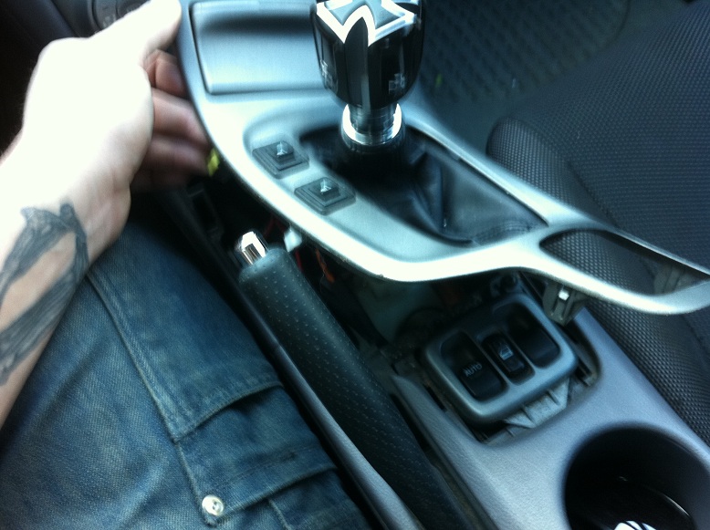

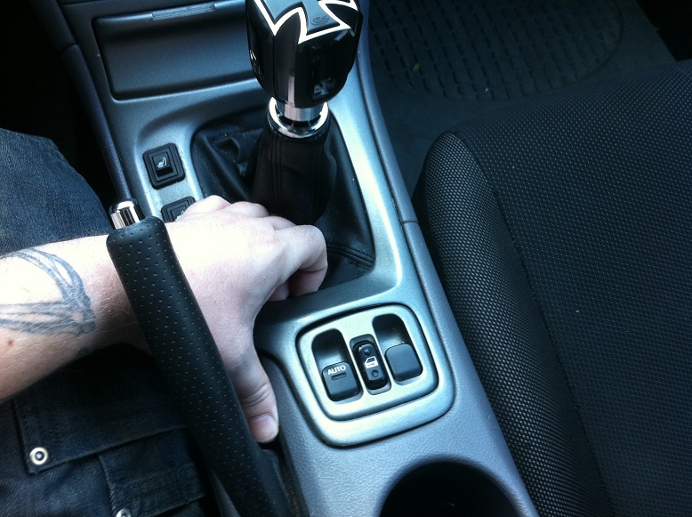

Hur gör man det då? Jo, du börjar med att lossa plasten kring elhissarna och dörrlåset, greppa tag ungefär där skinnet till växelspaken slutar och drag försiktigt rakt ut.
Fortsätt runt om, clip för clip. Vill man så kan man koppla ur sladdarna till cigtändaren, lossa växelspaksknoppen och ta av hela panelen. Jag klarade mig dock utan. PASSA PÅ ATT STÄDA UR området kring växelspaken och hissknapparna, det är garanterat ganska skitigt vid det här laget..

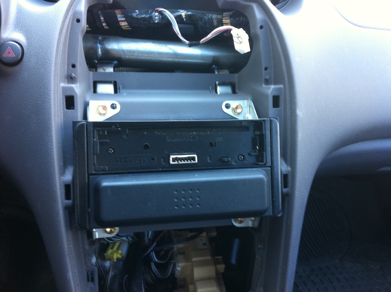

När du fått väck panelen så ser du två skruvar precis under klimatsystemet. En precis under ratten för temperatur och termometer och en i vänsterhörnet. Lossa dessa.
När skruvarna är borta så tar du tag med BÄGGE HÄNDERNA, en på varje sida och drar FÖRSIKTIGT rakt ut. Ta det försiktigt med panelen, det finns nämligen tre kontakter du måste koppla ur. Två stycken till klimatsystemet och en till klockan. Ta de två nedre till klimaten först.
Fortsätt att dra ut clipsen, hela vägen upp till klockan. Se till att vara försiktig med clipsen, jag vet inte vad Toyota tar för nya paneler och jag vill fan inte veta heller.
När kontakterna väl är ur, så är det bara att flytta panelen till ett säkert ställe.

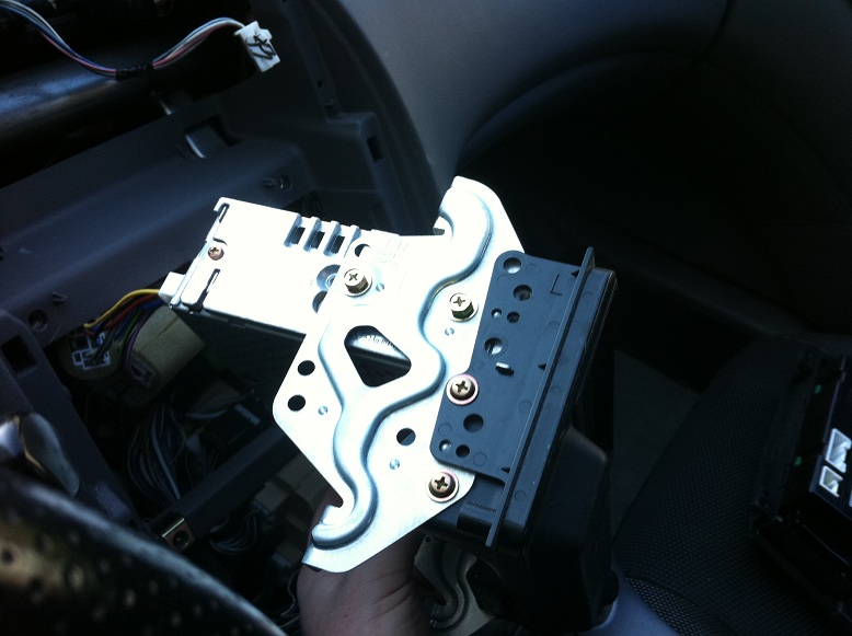

Själva stereon sitter i en vagga som är skruvad in i mittkonsollen. Den sitter med fyra muttrar, ta din hylsnyckel eller din tång och lossa dessa.
När du väl fått ut den gamla enheten så ser du att den, såväl som plastbiten sitter med ett par skruvar de också. Bara att skruva loss (kom ihåg någorlunda hur de satt..)
Nästa steg behöver du en del tur till. Kommer den nya stereon att passa in i originalvaggan? I mitt fall gjorde den (nästan) det. Jag fick dock inte i mer än två skruvar på var sida, men den sitter stabilt ändå.
