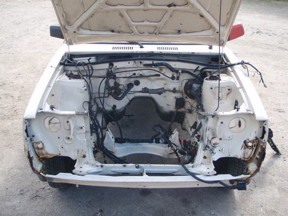

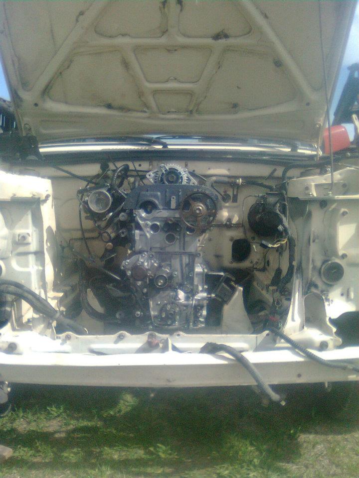

1983 toyota starlet med turbokonverterad suzuki swift gti motor.
rensat och tvättat
rensat och tvättat

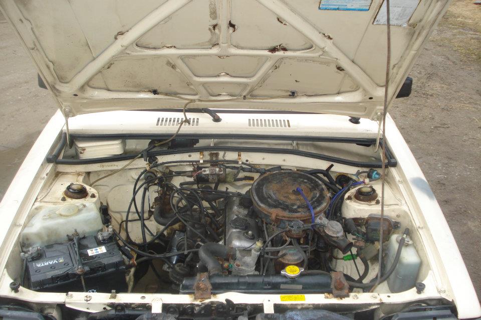

orginalmotorn, för besiktning...

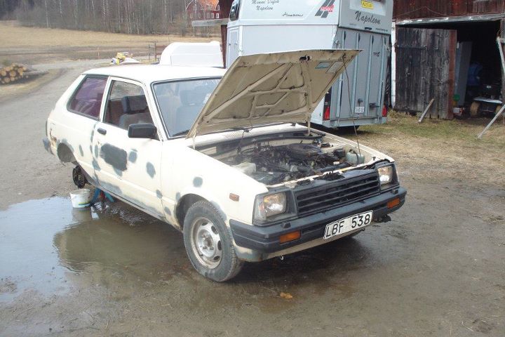

de första jag fick göra var att byta bakhjulslager.

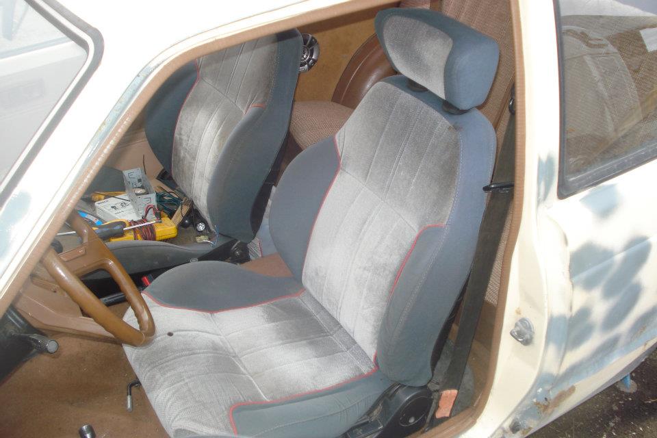

swift stolarna tog jag oxå, då dom som satt i original var hundtuggade...

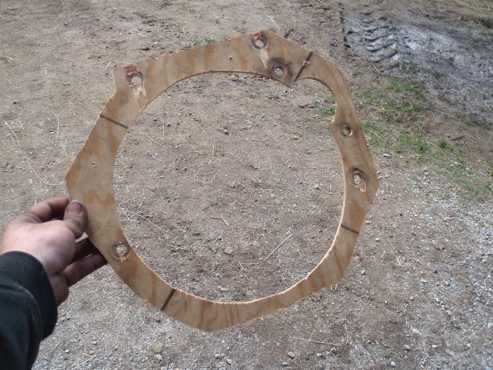

mall för adapterplatta, swift motor med starlet låda.

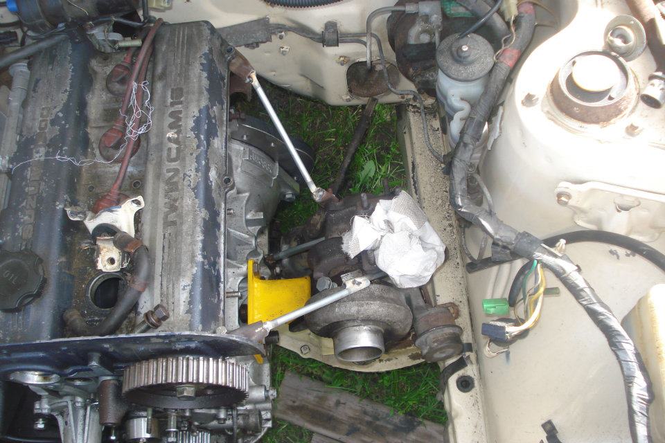

placering av turbo och tillverkning av mall för grenrör...
Turbo från en saab 9000 lätttryckare

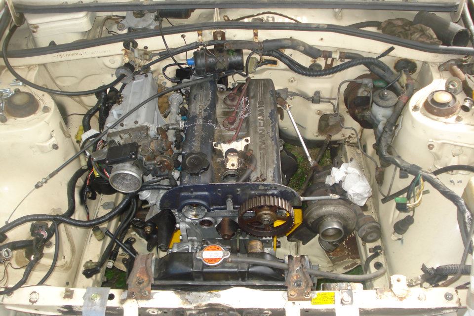

Inlägg av Rikard89 »
en liten överblick
