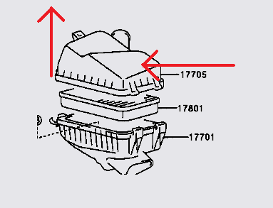

Hur byter jag luftfilter på Avensis årsmodell 2000 ? Jag hittar två klammor som jag öppnat men kommer inte längre. Måste jag plocka bort slangar också ?

finns de inte 2 till klammor bak? Varre dom metall klammer som man trycker undan? (såfall finns det 4) eller plast pinnar du drar upp o drar bak?

Jag har tryckt undan 2 metallklämmor därbak. Hur gör jag sedan ?

Du skriver bara vilken årsmodell du har på bilen, inte vilken motor.boljo skrev:Jag har tryckt undan 2 metallklämmor därbak. Hur gör jag sedan ?
Finns väl 3-4 olika luftburkar på den årsmodellen för de va precis då face-lift kom.
Men om du nu bara hittar 2 klämmor så lyft upp den änden av locket typ 2 cm och slå med andra handen.
Så här nånting:
Och sitter klämmorna på andra sidan gör du bara tvärtom.
