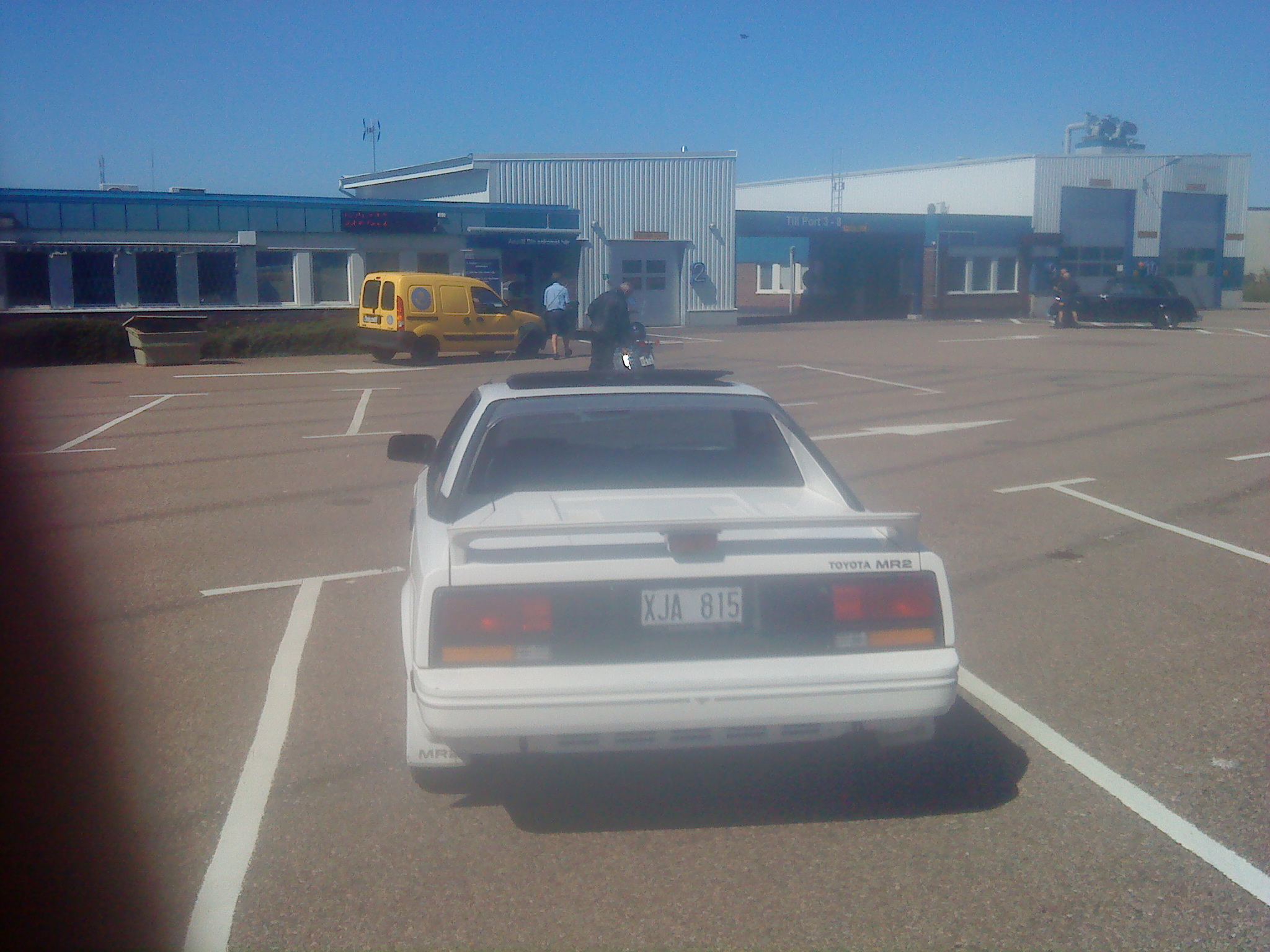

bilen rullar nu lagligt på våra vägar!
lite småfix dock, men inget större.
