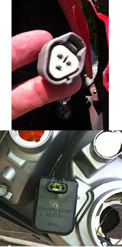

Ska byta ena strålkastaren på min Yaris -01. Har köpt en strålkastare av märket Valeo via mekonomen. Enligt alla listor, och ävn enligt mekonomens personal ska det vara rätt modell jag fått.
Men kontakten (elanslutningen) är olika på den gamla lampan och den nya. Den gamla kontakten har tre stift i en triangl medan de på den nya lampan sitter på rad.
Nån om råkat ut för detta? Hur ser det ut på andra fabrikat? Har jag misförstått något?
Kontakt på strålkastare

MartinB skrev:Ska byta ena strålkastaren på min Yaris -01. Har köpt en strålkastare av märket Valeo via mekonomen. Enligt alla listor, och ävn enligt mekonomens personal ska det vara rätt modell jag fått.
Antingen har du en Japantillverkad och har fått en strålkastare till en Fransktillverkad eller tvärtom.
Kolla chassienr, JT börjar Japanbilarna på.

Re: Kontakt på strålkastare
JTDKW1 börjar det på.
Din nedre bild ser ut att vara på höjdjusteringsmotorn?
Flyttar du inte över den till den nya strålkastaren?
Eller ser jag helt fel?
