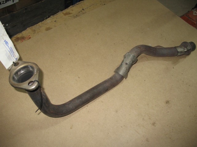

Kolla bilden på främre röret. Det sitter efter grenröret och innan lambdan mm. Det sitter en påsvetsad plåt med ett hål i mitt på det. Kan det vara för att skydda gummit på drivknuten mot värme eller skall det sitta något där tro?
Bild främre rör
Bild främre rör
PostOrt: 00000
Re: Höga avgasvärden Corolla -98 G6
Ah, nä, det där är nog bara en värmesköld ser det ut som.
Är lambda lågt och resten högt är det nog mer troligt för mycket soppa än katten.
