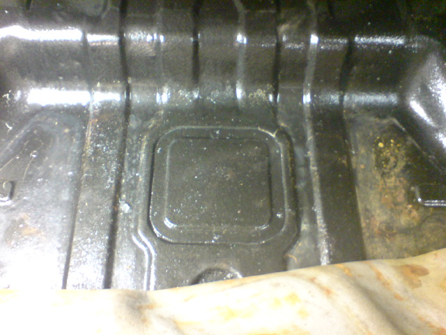

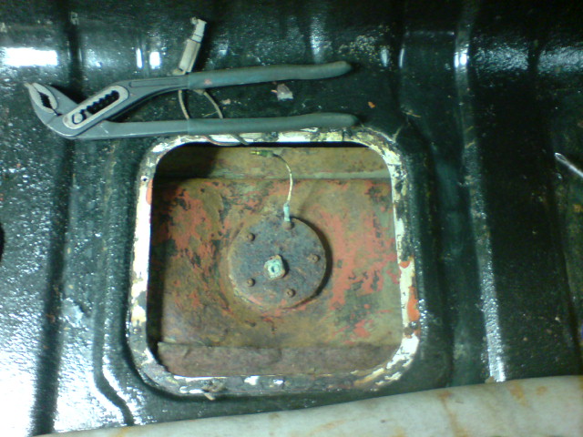

Jag har varit utan tankmätare sedan jag köpte bilen.Jag fick för mig att jag måste plocka ner tanken för att komma åt givaren(en kabelsko är av).
När jag kikade i Hemiyodas skuff så såg jag att han hade en lucka där, så jag var tvungen att riva bort mattan och kolla.
Perfekt.
Nu återstår det att försöka få bort skruvarna till givaren, fast det blir imorgon.
Perfekt.

Hmm ja lite dkw körning på fyllan är aldrig fel
Oj då då har jag kanske oxå en sån lucka på min coolt!

Jo,den luckan kan du nog räkna med, fast skruvarna kan du nog inte räkna med att dom är vänliga.
Att ta bort givaren när tanken är full kanske inte var det smartaste, närmare 10 liter rann det ur där (iofs ner i en bytt).
Nu har jag en fungerande mätare.Det känns underligt.
Nu känner jag mig redo för besiktningen nästa vecka.

Hehe, nästan så de kompenserade den låga förbrukningen till Älvdalen å hem?Johnny Blade skrev:Att ta bort givaren när tanken är full kanske inte var det smartaste, närmare 10 liter rann det ur där (iofs ner i en bytt).
Re: Crown MS55 1969 2M
ser på mätaren också att det rann ut en del precis som du sa
