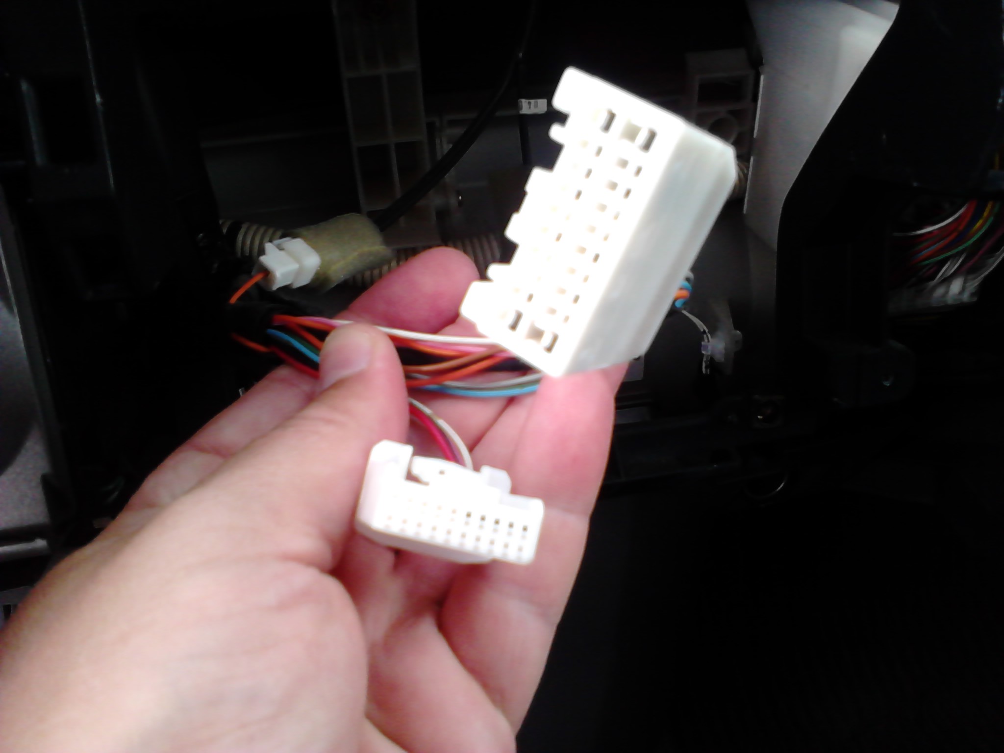

Någon som vet hur man bäst kopplar in en eftermarknads stereo i en prius med JBL-amplifier?
Rent fysiskt passar stereon fint i prylfacket nedan radion. De vanliga iso-kabelsatserna passar inte.

- 2013-08-22 10.06.39.jpg (216.39 KiB) Visad 4021 gånger

Ser ut som vanliga standard Toyotakontakter. Det finns adaptrar så man slipper klippa i orginalkablaget.

Hej
Nä, det är inte de vanliga toyota kontakterna. De vanliga ser ut så här: http://www.qualitycaraudio.co.nz/image/ ... 00x500.jpg
Ett motsvarande kablage hade varit bra, men JBL kontakterna ser annorlunda ut. Dessutom har jag läst mig till att org stereon behöver vara kvar då ac:n annars lägger av.
