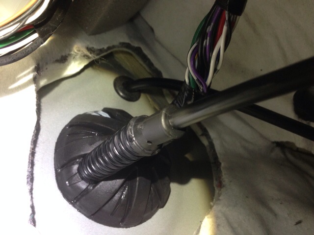

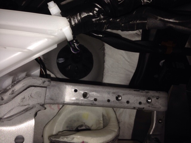

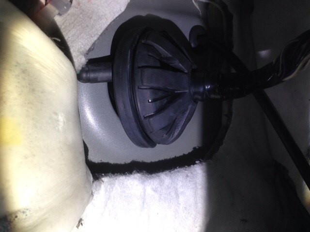

Man tar kabel i samma gummi som original härvan.
Finns extra hål för det, sitter en gummi dutt man tar bort.
Har tagit några bilder så förstår du säkert.

Stort Tack för ditt inlägg! Precis vad jag önskade :thumbup: Nu är allt installerat och klart! :D
