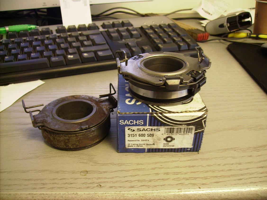

Hej...tänkte om någon här hade koll...
Håller på som sagt att få till en gt4 låda till min mazda gtr.
Beställde urtrampningslager från sachs med nummer 3151 600 509
från denna sida:
http://pdf.directindustry.com/pdf/zf-ma ... -_546.html
Men utrampningslagret skiljer sig från det lager som satt i lådan som jag köpt.
Lådan kommer från en st185 gt4.
Ska försöka bifoga en bild här.
Det som skiljer sig är att sprinten som står för fasthållningen av lagret är annorlunda, Det finns diagonala spår i gaffel som sprinten ska sitta i.
Numret som står på lagret som satt i lådan: 60tkb3502.
Och toyota får inte fram något på detta nummer.
Nån som har nå koll på vart jag får tag på det lager jag ska ha?
till vänster det som satt i lådan, höger det från sachs.
mvh johnny

Re: Konstigt problem med urtrampningslager....
aldrig sätt ett sånt lager du köpt. de första är ett vanligt lager för toyota.
dock skilljer de på innerdiametern för axeln på gti och turbo.
Sen vet jag inte hur det är med olika generationer (st185 o st205 tex).
Varför inte köpa lager på toyota ?
får fram toyota nr : 31230-20190 på de du ska ha . även mr2 turbo har samma (gen2) enligt datorn.

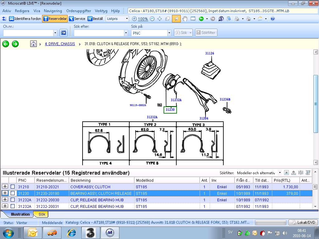

Toyota får bara fram ett lika lager som sachs lagret med samma låsning.Impreza skrev:aldrig sätt ett sånt lager du köpt. de första är ett vanligt lager för toyota.
Och detta lager får den fram till alla gt4 lådorna.
Bifogar bild från toyota:
Senast redigerad av johnnysegel den mån 14 jun 2010, 10:04:29, redigerad totalt 1 gånger.
ja samma nummer som toyota fick fram, och dem kunde inte kolla med numret som stod på lagret.Impreza skrev:får fram toyota nr : 31230-20190 på de du ska ha . även mr2 turbo har samma (gen2) enligt datorn.
kollade de nr ?
Försöker bifoga en bild som är tagen från toyotas bildelsprogram och man ser att låsningen är annorlunda.

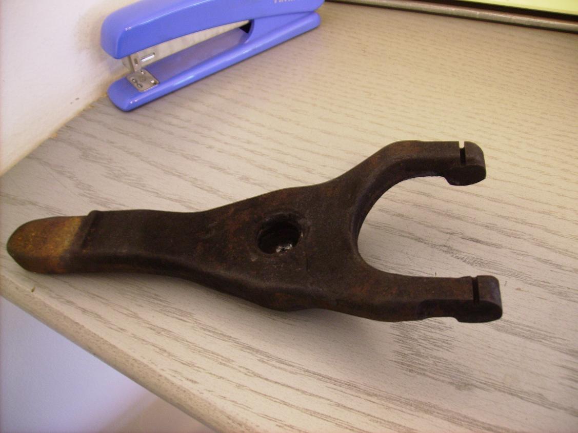

har det här spåret i gaffeln som den låsningen till vänster ska sitta i:
Nummer som står på gaffeln:
31233-20120
90507
V6DT
31233-20120
90507
V6DT
Ser ut som du har fel gaffel!
Min såg ut så här ungifär : http://www.driftopia.com/images/clutchfork.jpg
Mer "plåtig" inget gjutet gods.
De där ser mer ut som nån gti variant.....
Som sagt mitt gti lager såg ut som de vänstra som ja bytte bort mot toyota original när ja madda då de lagret även hade mindre diameter för axeln
