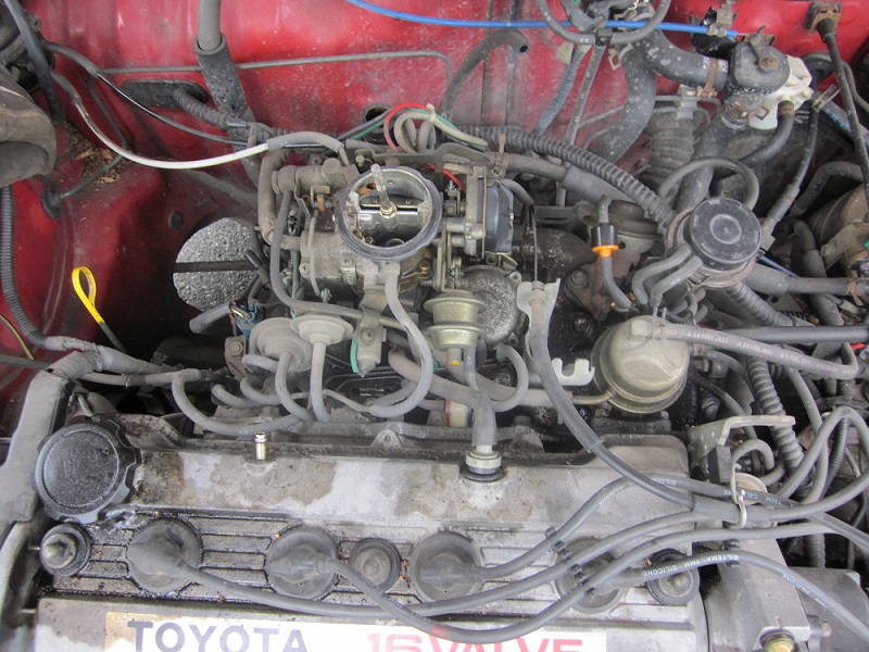

Alltså... har du en 4A-C så är det en AE82, men de slutade tillverkas -87 och har ingen lambdasensor.
Om det är en -88 så borde det vara en AE92 med 4A-F. Den förgasaren ser snarlik ut men skiljer sig i det att den reglerar blandningen under drift med ett par ventiler.

Det enda jag vet är att det är en Toyota Corolla årsmodell 1988. Färgen är definitivt röd, så vitt (!) jag kan se. Enligt reg.papprena så har bilen ett identifieringsnummer som heter G0AE9200025926 (men om det säger så mycket vet jag inte).
När jag flyttade över förgasaren så såg jag att det var en spjällförgasare med 2 portar (ska försöka bifoga en bild som jag tog med mobilen på detta). Om den har en lambdasond eller inte för jag kolla när jag masat mig iväg till garaget (fast egentligen så känner jag inte så stor lust att bege mig dit p.g.a. tidigare nämnda orsaker)
Är mycket tacksam för tips och glada hejarrop, vet inte ens om det är tändning eller bränsle/luft relaterat fel ... kanske nån givare, eller !?
