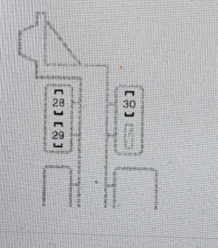

Hittar inte säkringen till AC
Enligt manual och beskrivning på locket till säkringslådan så ska den sitta på "additional fuse box"
Förstår det som att denna säkringslåda (tre säkringar) ska sitta strax under den stora säkringslådan brevid förar dörren.
Sitter en plast skena med ett relä och några kontakter där. Men inte några säkringar.
Finns en likadan på andra sidan men inga säkringar där heller.
Så de är någon annan stans? någon som vet var? bild?
Ska vara en 5 A säkring enligt beskrivning och locket. Finns även en 40A säkring i säkringslådan i motorrummet, den är okey.
ska vara nummer 29 på bifogad bild enligt manual (bildfrånmanual.png)
