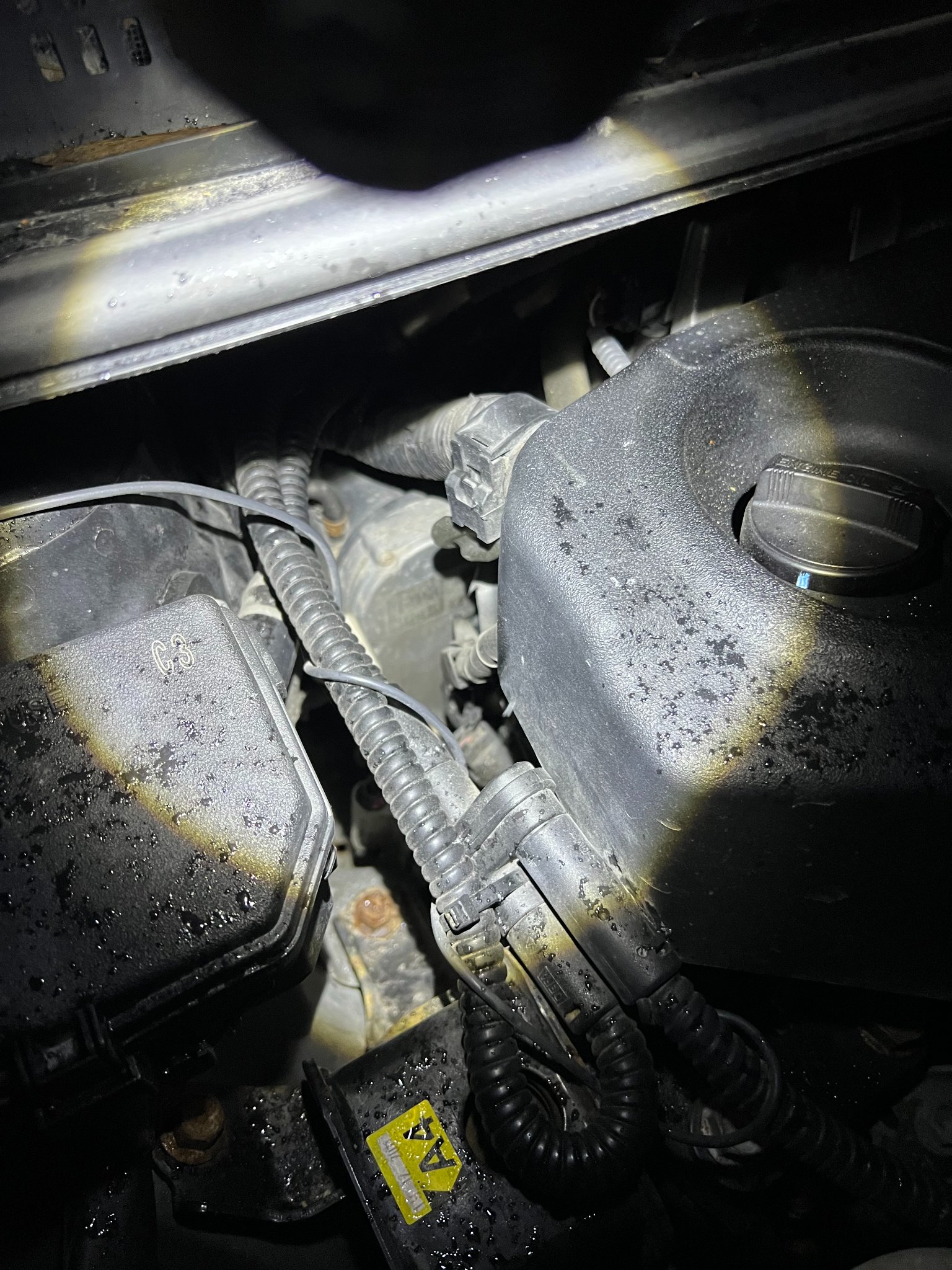

Köpte nyligen en Toyota Yaris 1.4D, årsmodell 2011.
Nu vintertid hör man ibland ett ljud från motoutrymmet efter att man stängt av bilen. Se bild.
Jag funderar om det är någon form av dieselvärmare alt. parkeringsvärmare?
Isåfall något man kan styra och ställa in för uppvärmd bil?
Tacksam för svar!
Nöjd Toyota ägare:)
Låter från den silverfärgade lådan

Ingen Toyota expert som vet?

Nu har jag inte haft någon ToyotaDiesel men dieselvärmare brukar stanna ganska omedelbart när man stänger av motorn, och dom låter brusande/flåsande.
Dom har också ett litet avgasrör och man känner ofta doften.
Är det mer ett lite tyst surrande är det nog en kylpump som håller jämn temp i avsvalningen. Så inte vissa kritiska delar kyler fortare än andra kritiska delar.
Om den gjort regenerering av partikelfilter kan kylfläkten stå och gå en stund också.

Är den silvriga boxen på kortet som låter. Precis ett lätt brusande ljud, ibland inte alltid. Några minuter efter att bilen stängts av. Man känner också dieseldoften.
