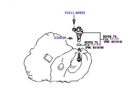

Hej, hastighetsmätare på min Yaris Verso 1.3 årsm. 2000 (manuell) har hoppat 3 dagar och slutat fungera (displayen står på 0 km/h). Motorlampan tändes och min mekaniker diagnosticerade felkod 0500 speed sensor.
Frågan är : - vart sitter den på växellådan( manuell) eller ihop med abs?
- om det sitter vid abs, vilket hjul isf?
Tacksam för alla svar ! Mvh Jacek.

Ser ut att sitta i låda, bör ha art nr 83181-12020
https://www.google.com/search?q=83181-1 ... 45&dpr=1.1
