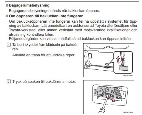

Hej
Händer absolut inget när jag försöker öppna bagageluckan. Hör inget när jag trycker in knappen och luckan är fortfarande låst. Alla andra dörrar öppnas med fjärrkontrollen på nyckeln. Nån annan som haft detta fel? Förslag på åtgärd?
Jag har lyckats öppna den inifrån med säkerhetsspårren. Men så kan man ju inte hålla på 😊

Mest troligen då knappen som tagit in fukt eller av annan anledning gett upp.
Går att öppna luckan från insidan, se bifogad bild.

Lämnade in den till verkstaden. Visade sig vara styrboxen som hade gått sönder 😬 segt!
