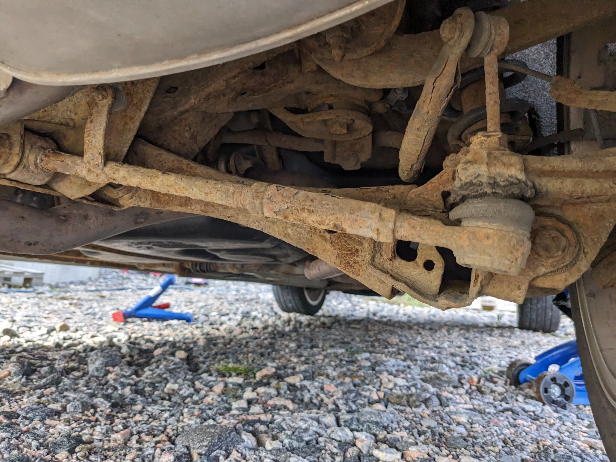

Har en fått 2a på rostiga länkarmar bak. Fick offert på ca 10 tusen , låter det rimligt tycker ni?
Är det möjligt att ge sig på själv utan förkunskaper?
Sedan undrar jag egentligen vad som menas när man skriver ut rostiga länkarmar på protokollet, är det den stora nedre länkarmen eller är det tillhörande delar som bussningar, krängningshämmare mm?

Man kan ju alltid fråga verkstaden vad som ingår i de 10 000 kr, antar att det inte var på en Toyotaverkstad med originaldelar, för då borde det vara ett par tusenlappar dyrare? 5000 kr per sida låter ändå ganska OK även om det såklart går att göra det billigare själv om man har alla verktyg och utrymmet att hålla till på.
Delar som går åt är väl ungefär:
Länkarm 2000 kr/st (kollade lite snabbt på trodo.se, men autodoc eller liknande ligger i den storleksordningen)
Stabiliseringsstag (länk krängningshämmare) 100 kr/st (dessa får man aldrig loss, det är bara att kapa bort den gamla och sätta en ny).
Inte omöjligt att några av skruvarna och muttrarna är så dåliga att de behöver bytas, så räkna med ett par hundringar på Toyota för nya.
Fästelement tycker jag inte är lönt att köpa annat än original, de håller ofta bra priser på förbrukningsartiklar och skruvar.
Här kan du se hur sprängskissen ser ut, observera att jag inte är säker på att jag valt rätt modell. Så lita inte på artikelnumren som du får fram när du klickar. För att vara säker behöver du knappa in ditt chassienummer istället.
https://www.japan-parts.eu/toyota/eu/20 ... ber#48725G
Nedre inringat är länkarm, övre bussningen(48725B) brukar ingå.
Övre inringning är länk till krängningshämmare.

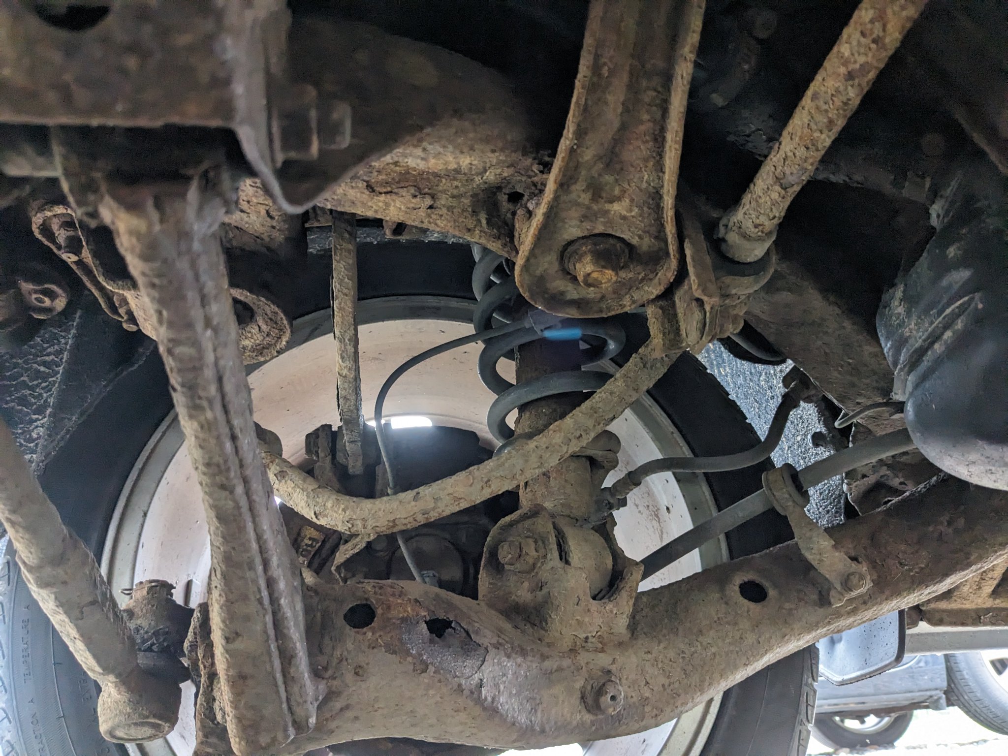

Tack för dina inputs! Tycker det är svårt att veta vad som är godtagbart av besiktningen. Räcket det att byta armen, stag och krängningshämmare eller är det ytterligare delar som man förväntas ha bytt. Nedslaget säger rostiga länkarmar.
Behöver denna delen också bytas tro?

Njea, det är väl hela hubben? Den är nog rätt kraftig så det ska nog mycket till. Ibland ser det ännu värre ut än det är, men ibland är det mycket värre än det ser ut också. Det är bara fram med stålborsten och en liten hammare och knacka bort all lös rost och lera och se vad som blir kvar.

Bilen på bilden skulle ha sett en underredsbehandlig för åratal sen. Ytrost överallt längs trösklar osv.
Är den ens hel om man knackar lite?
Görs inget åt det, skulle jag inte kosta på den stora pengar då den snart rostat sönder helt.
Kan vara räddbar än, såtillvida att man kan köpa några år till med en bra behandling.

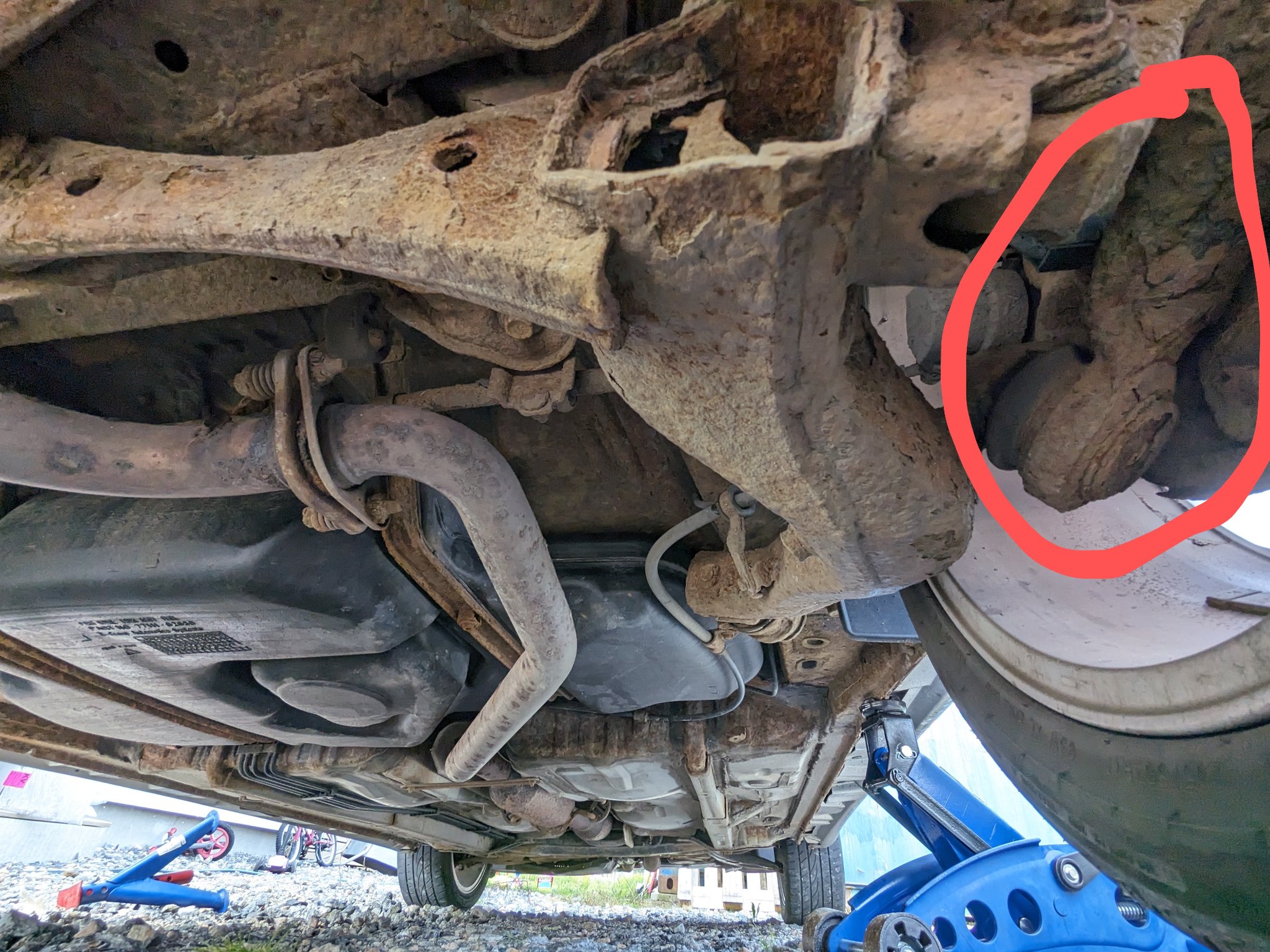

En fundering: fick prisförslag att svetsa båda armarna, 2 mm på 4 ställen per arm - ich.. 5500 kr (ingen garanti på att besiktningen godkänner så klart). Är priset rimligt?
När frågan om byte till nya armar dök upp sa verkstaden att det var risk att de gamla rostiga bultarna skulle gå av och att det då skulle va kört och det enda då blir att skrota bilen.. är det verkligen så?

Kört är det aldrig, men det kan aknske bli så krångligt att kostnaden på verkstad blir högre än bilens värde.
Hur kexigt är det runtom ? Om det enbart är där hålet är så ser det relativt lättsvetsat ut, jag tycker det låter dyrt rent spontant, men man får ha i minnet att få verkstäder gör sånt i dagsläget, att svetsa bärarmar är en typ av reparaion som kräver en mek av den gamla stammen..
Jag ser inga hinder för att det skulle gå igenom en besiktning dock, såvida resten av armen är stabil.
Jag fick nedslag på rostig bärarm på en bil för många år sedan och besiktningskillen sa "Den måste BYTAS" när jag sa att "jag får väl svetsa den då", men det var bara hål på ett ställe (pga igentäppt dräneringshål f.ö), och resten kändes kärnfriskt, så jag slipade rent och svetsade sen fast en bit av en byggvinkel (enda plåten jag hittade hemma av samma tjocklek som bärarmens plåt) och målade med zinkgrund och körde till besiktningen, inga problem alls, det klart dom bankade rejält men allt satt fast så det blev godkänt.
