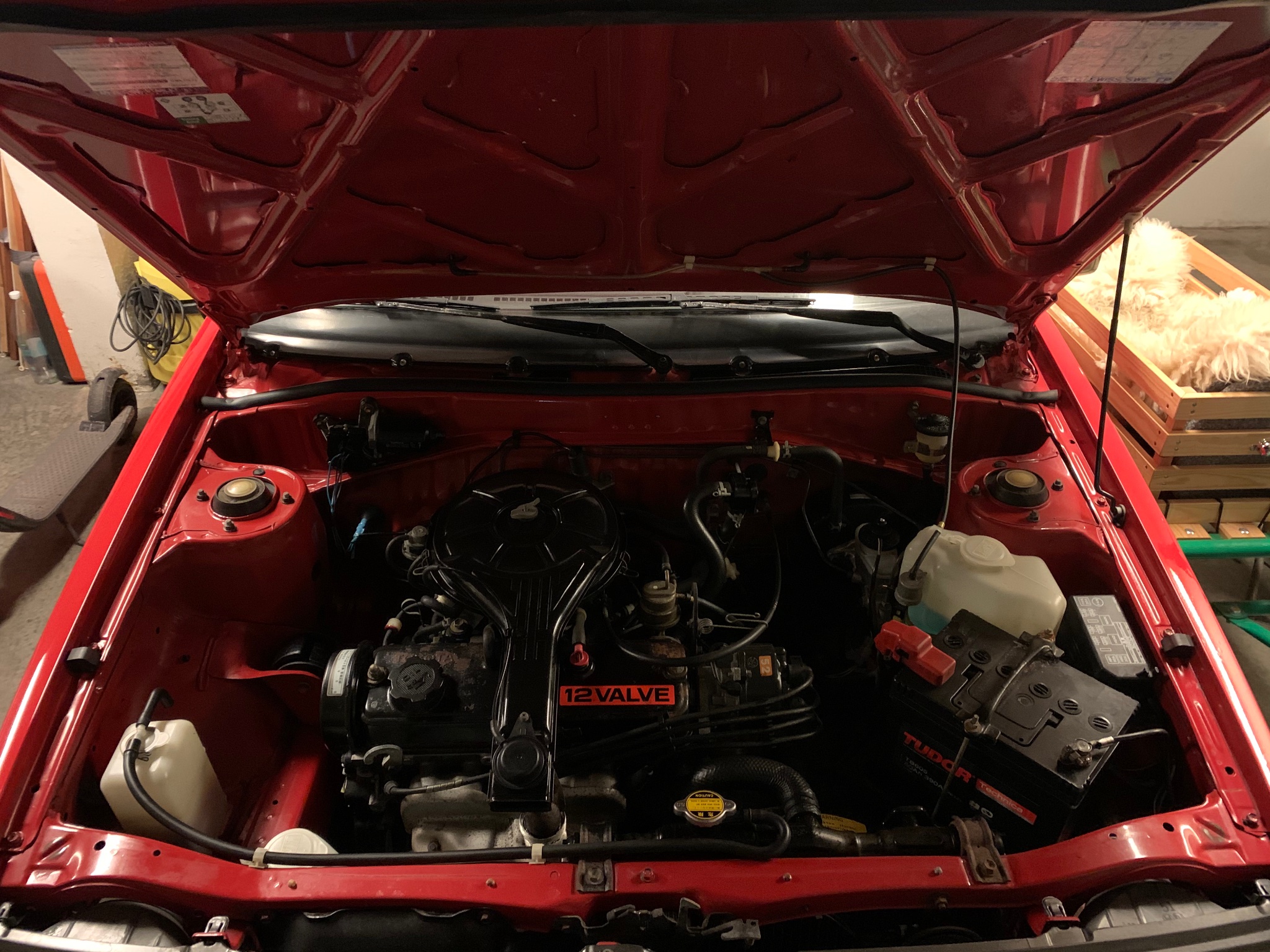

Idag har jag börjat städa och polera under huven, mycket jobb kvar men börjar bli rent och fint. :wave:

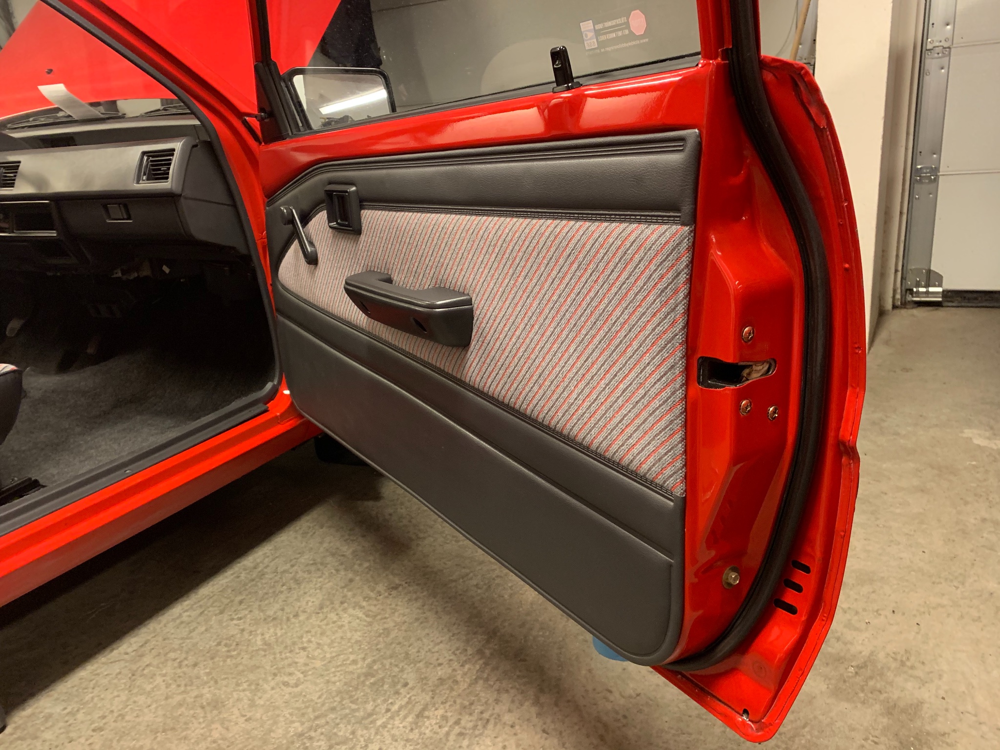

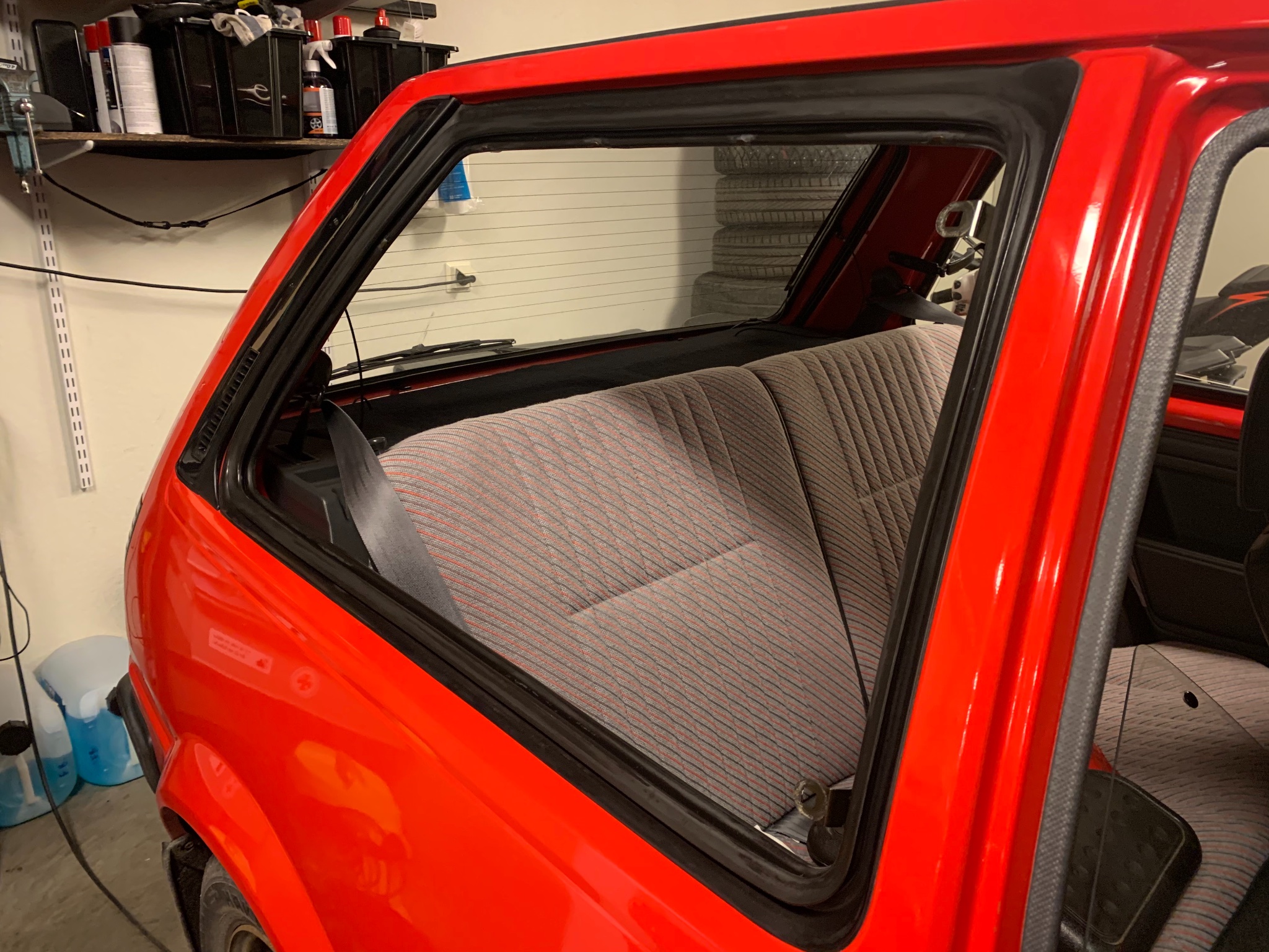

Nu fortsätter jag min resa runt bilen, nu är dörren polerad och innerdörrsidan tvättad och torr. Ursäkta det konstiga ljuset i garaget, det röda ser nästan orange ut!
Näst på tur är att montera ur bakrutorna, listen behöver rengöras och fettas in!

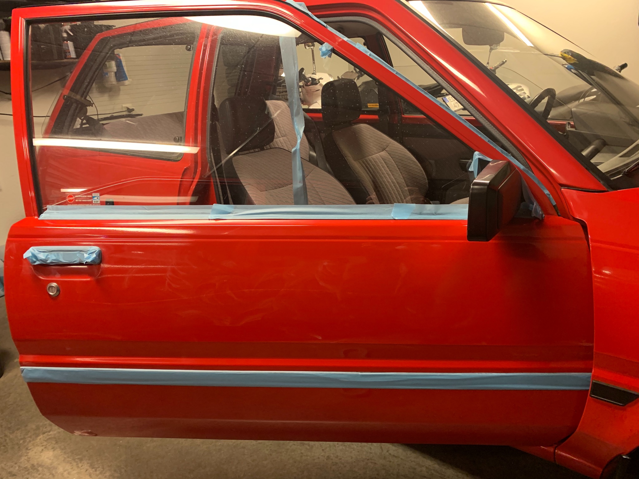

Maskerat, polerat och snart handvaxat!

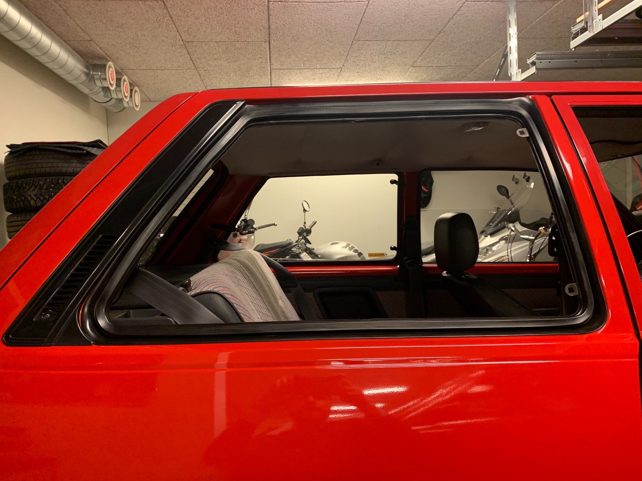

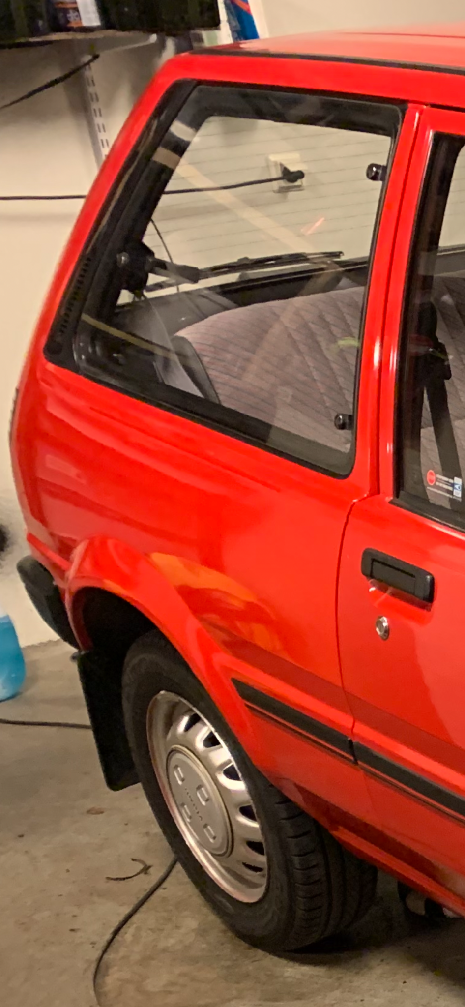

Gick fort. Här torkas det bort en hel del mossa som är omöjlig att få bort med rutan i! Passar även på att fetta in och UV-skydda alla gummi och plast detaljer! Otroligt vad man kan skaka liv i gammalt gummi!
Detta sitter hårt, efter tredje tvätten!
Börjar likna något!
Börjar likna något!

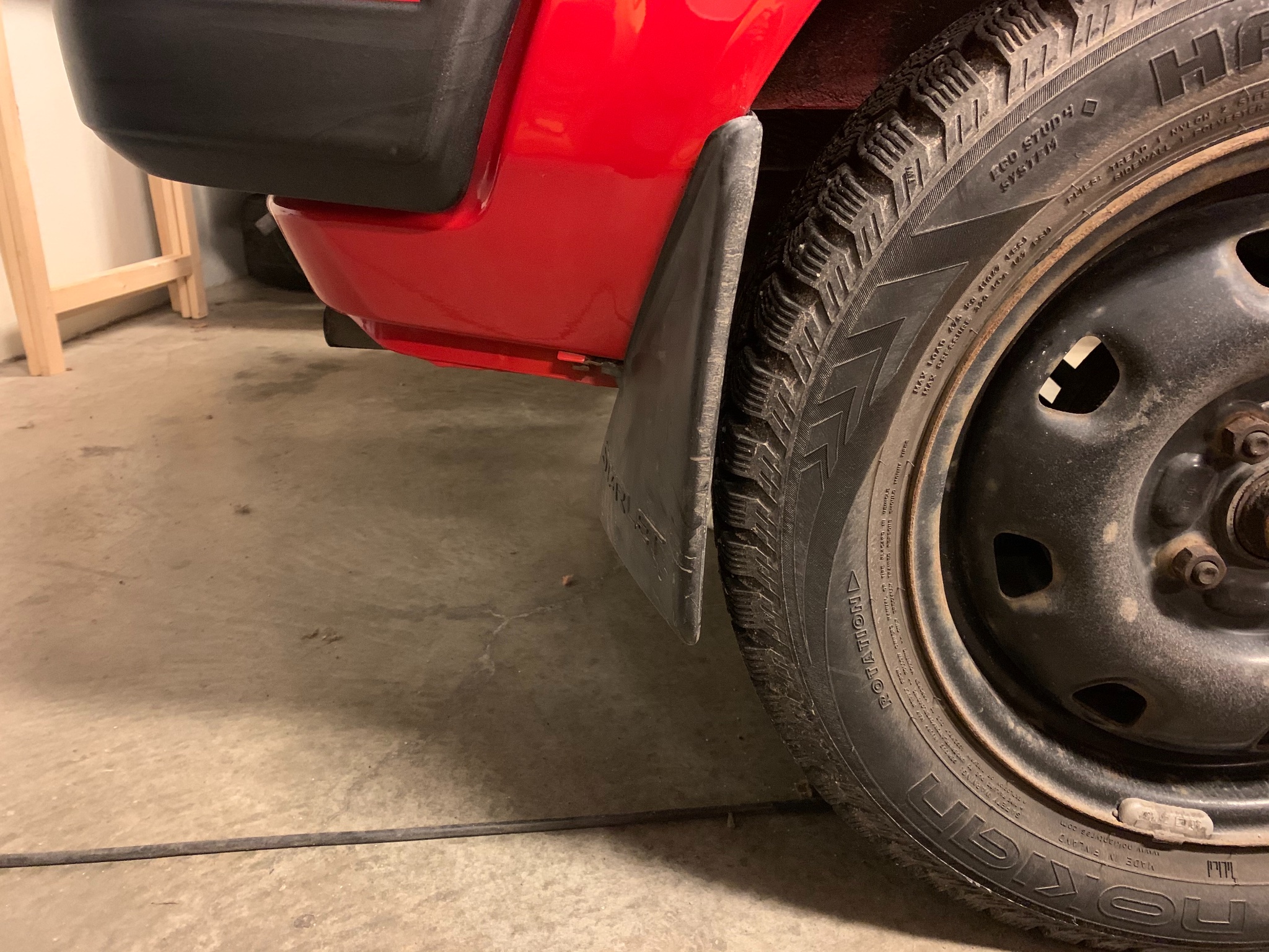

Polerat och klart, rutan är putsad och skruvar har fått nya packningar.

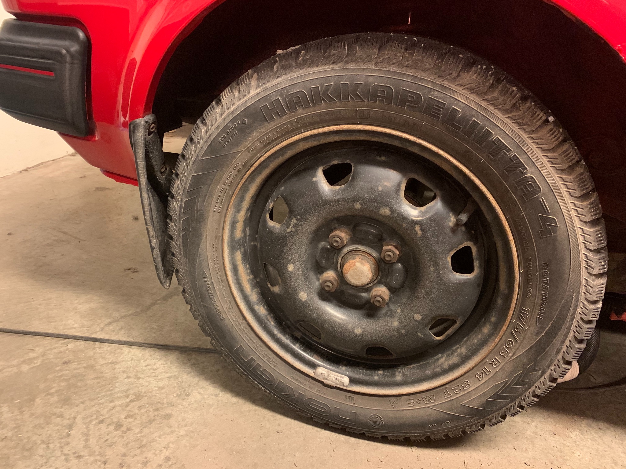

Nu skall jag börja med denna stänkskärm, sne och vriden! Nya skruv, varmluft samt kallt vatten borde göra susen. Givetvis få på originalfälgen som endast är 13”. 😢
Jag måste hitta ett par nya fälgar, är det inte någon här som kan ha ett par fina 14”:are till en vettig peng?

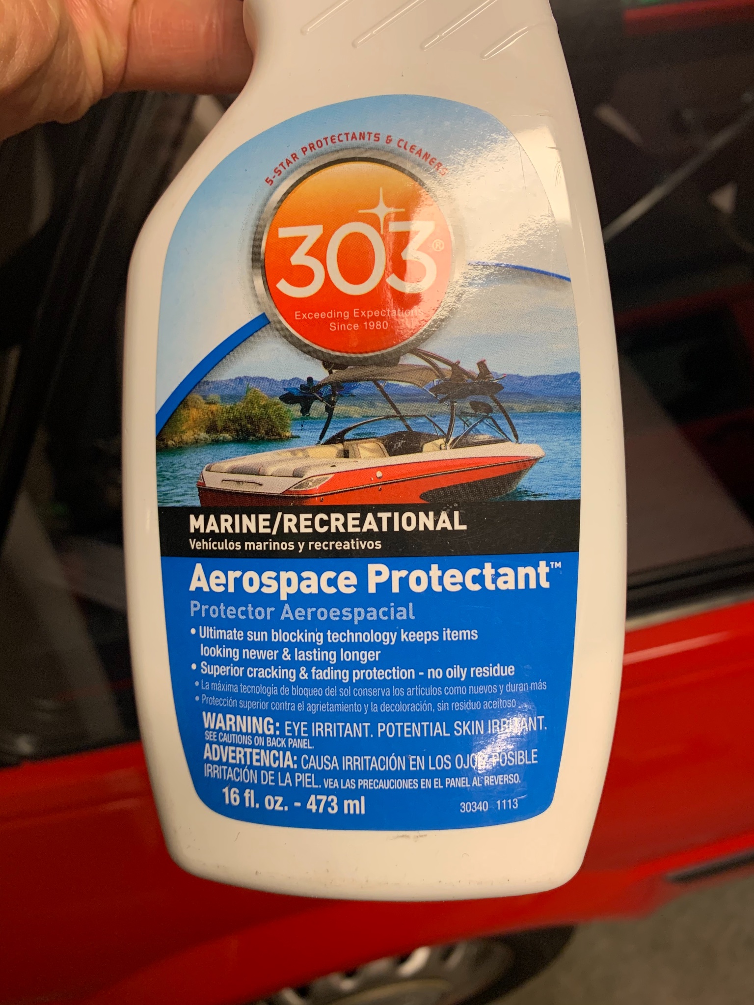

Ser riktigt fint ut! Vad har du använt för att få liv i de där gamla gummilisterna?
Overboost
Inlägg: 211
Bilmodell: Rav4 (XA20)
Årsmodell: 3
PostOrt: ENSKEDE
Re: Starlet EP71 -87
Inlägg av Overboost »
Neblade skrev: sön 24 jan 2021, 22:08:43 Ser riktigt fint ut! Vad har du använt för att få liv i de där gamla gummilisterna?
Tack! Jag använder glycerol och t-röd, ett gammalt bortglömt trick! Späd 50/50! :thumbup: Sen skyddar jag ytan med denna:
