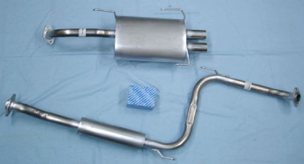

Imorrn bygger jag det nya systemet! :twisted: . Men hittade dock denna bild på rakarörs hemsida som man kan änvända lite som en mall! :)

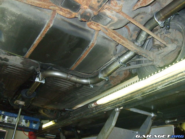

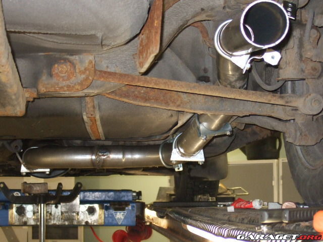

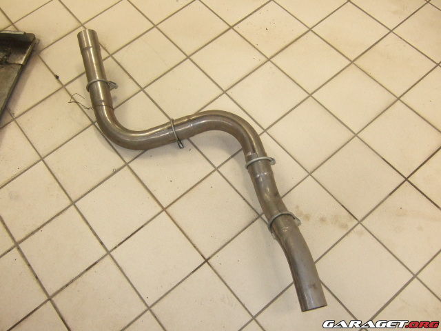

ja nu har ja iallafall byggt mitt system, och jag är jävligt nöjd :) . Man fick ju somsagt pröva sig fram med olika rördelar för att få det å funka, men med lite jävlar anama så blev det bra. Tänkte bifoga lite bilder om någon vill ha lite ideer till liknade bygge:D

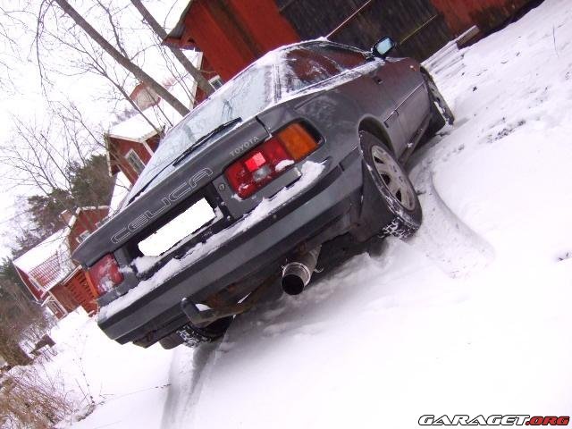

Ja nu var det ett tag sen jag byggde klart avgsasystemet, men såg bara att ja bifogat bilder utan japsdämparen! så nu slänger jag upp en.

Såg ju bara bra ut!!!
