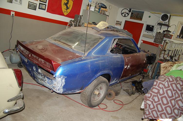

Nu är garaget bygget i det närmaste klart så man kan ägna sig åt objekten.
Celican har fått sig en liten omgång med svetsen, men mycket lite rost faktiskt, men j-kligt knölig måste varit krockad i bak eller nåt.
Bakaxeln borttagen för rengöring, och bromsarna gås igenom.
Gjorde även lite NOS fynd på Tradera :D
Dörrar, huv och baklucka från donatorn, samt delar av framskärmarna.
Donatorn hade även fräscha hela dörrsidor som inte var sönderborrade med högtalare.
Så en viss förhoppning finns att den kommer ut i sommar:)

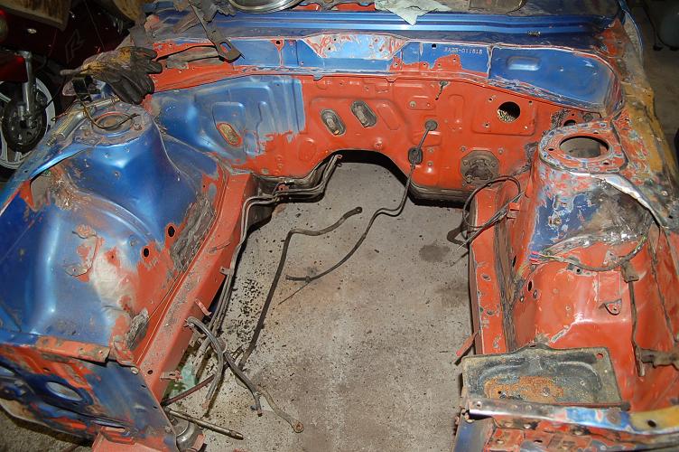

Motorrummet snart klart för lack, provmonterade huv och skärmar i helgen efter att ha fått rikta huv-gångjärnen. Borrat ur en massa skruvar som var avdragna och reparerat gängorna.

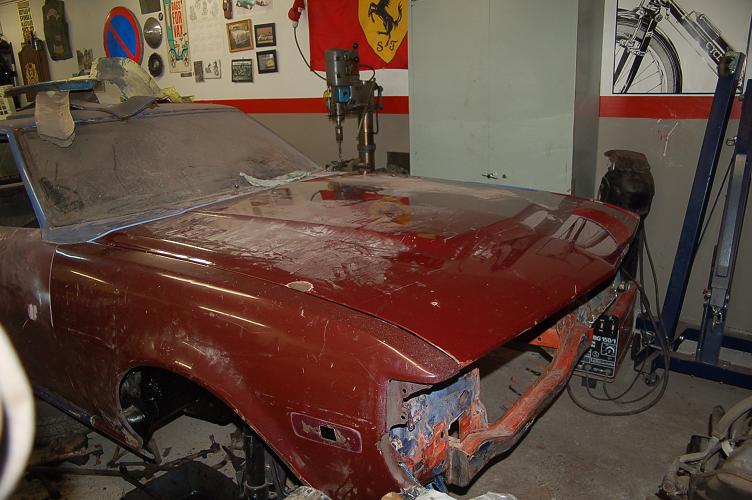

även provmonterat baklucka och dörrar, allt ser rakt och bra ut.
