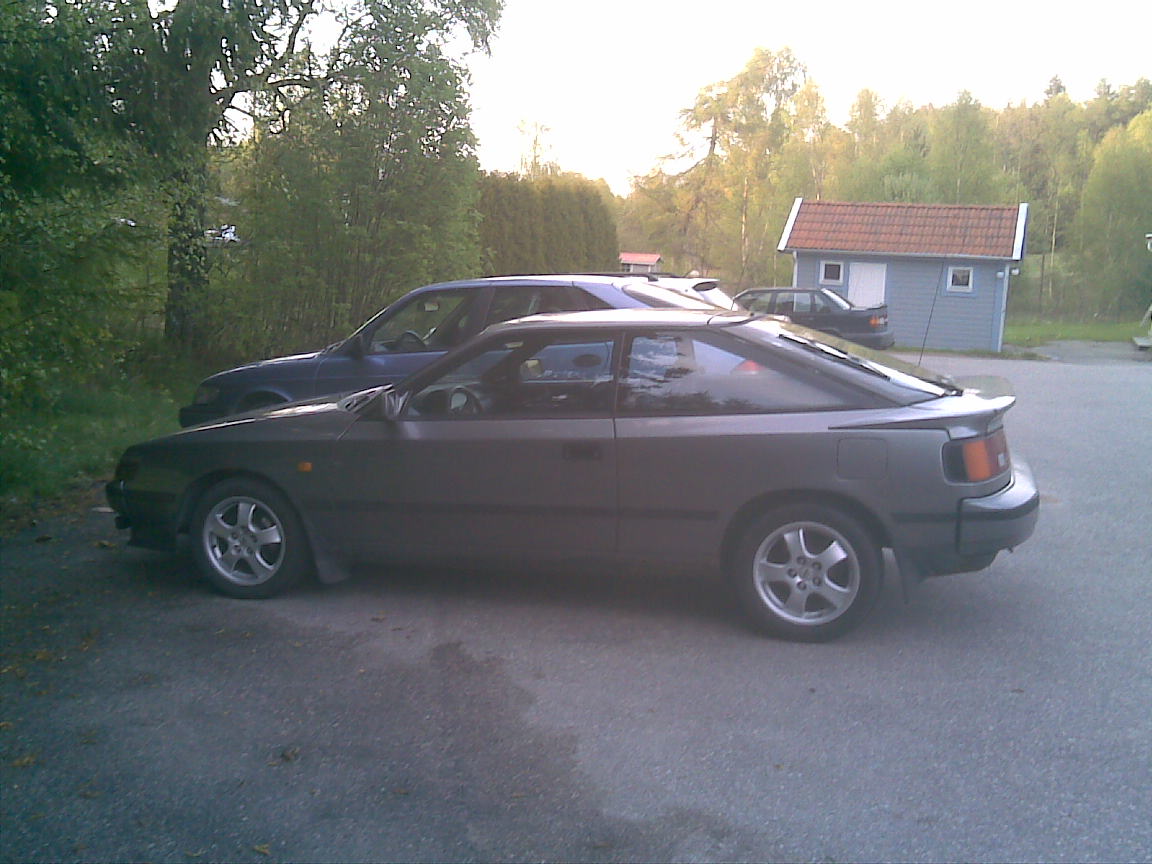

hej igen. köpte 15 tummarna. 205*55 fälgarna var i riktigt bra skick. och ser lite ut som porshe carrea cup fälgarna typ. inte riktigt men likanr dom mkt. passar rätt bra på celican och hyffsat snygga.
navet var 63,3 mm så jag köpte distanser som fixade det problemet då celicans nav är 54,1mm 150kr
fälgarna gjorde bilen lägre. så nu känns den som en gokart. och den är mkt mer stötigare. samt mer vägljud.
den har riktigt vass väghållning. och känns lite piggare av nån konstig annledningl kan det bero på mindre rullokrets?
styrningen är mer direkt och har ett fjädrande motstånd när man svänger(den vill vara centrerad ) ratten vill ha mitt läge. så svängningen är oroligare liksom. blir lite ryckigt. men det är väl skillnad mot 175 *80 14 somn jag hade innan
är mkt nöjd iaf. visst hade det fått plats större. men jag vill ha billiga däck .

Re: Passar avensis 04 fälgar op celica st162?
okej då dom är lite små.
men jag är nöjd iaf
en liten sänkning är på plats nu
