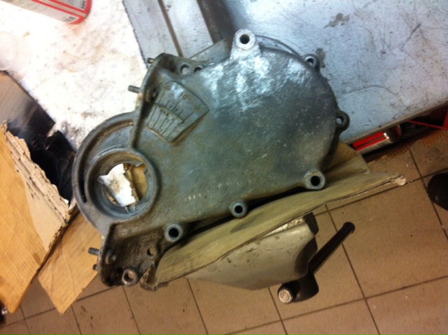

Swecap skrev:Bilder på toppen som ska bytas mot en annan
Tydligen finns de yttligare en variant.
Har hört om de gamla med rund frysplugg, denna är utan. Jo men där är ju den runda pluggen![]()
Men med vad jag kan se, synbart större lopp.
blir kontrollmäta i morgon mot 3K toppen

Jo nå runt är de iaf. men tycker de mer är nå gjut skarv av nå slag.
Väntade mig en frysplugg ala nutid typ.

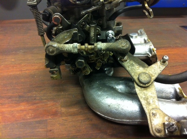

Re: Corolla KE16 Motorbygge
Håller faktiskt på att plocka ihop en annan motor till bilen.
Blir en 4K botten, orig topp, okänd kam, orig insug, 3K grenrör från starlet, främmre avgasrör från KE20, Ny bygge avgasrör, 3K förgasare ev 4K inte kolla skilnader än.
Och nya packningar, å lite putsa å måla
Blir mycket svart, rengjorda delar med matt klarlack, lite roststopp med matt klarlack.

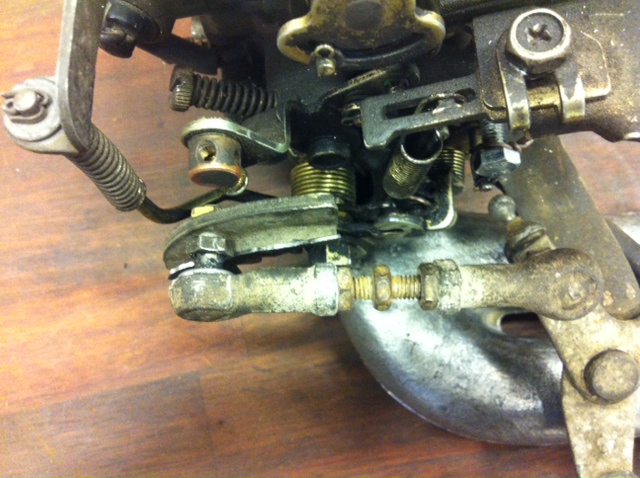

Här får man bygga om lite, är ju lite annorlunda anslutning med gaswiren på den gamla.
Men med ett ledat stag blen de ju bra, tror jag iaf.
