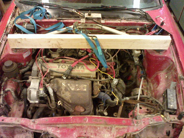

Codriver
Inlägg: 209
Blev medlem: ons 15 apr 2009, 06:50:55
Bilmodell: Corolla
PostOrt: Östersund
Ort: Östersund
Re: Någon som vet om det är lätt att byta koppling på Celica????
Inlägg av Codriver »
Fattigmanslösning för mig som håller på med folkrace.
