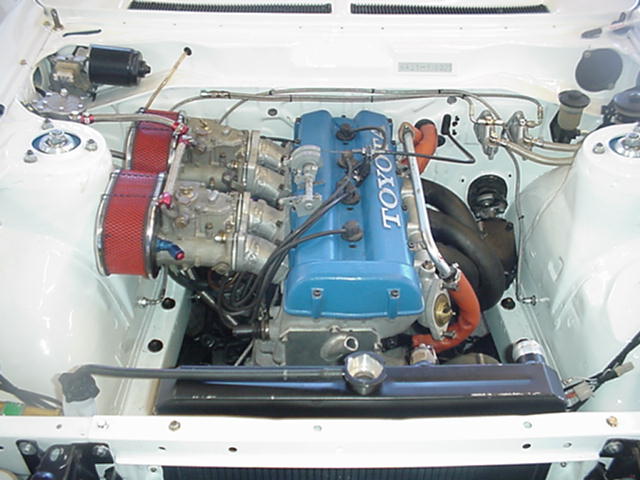

Lite fler frågor:Stigge skrev:Fd fabriksbil från TTE.Motorn är en 2l 16v.
Går den in i "Gr.2"? Gr.A fanns väl inte på den tiden?
Vad är det för förgasare? Hur mycket bromsar motorn?
Vad är det för låda som är klassad?
frasse
Re: Ceica 2000 GT Rallybil
Nu är det så att det inte är min bil det är min fd chefs bil,vi började med renoveringen i
jan 2008 och skall börja testa nästa vecka,bilen gick in i både gr2 och gr4 beroende på
arrangörerna det var olika från tävling till tävling.Vi har inte bromsat motorn men den
gav ca240 på sjuttitalet,växellådan är en original låda w50 tror jag att den heter
med klassad drevsats.Förgasarna är weber48.

Såg att ni kör utan bromsservo, vad har ni för bromsar fram/bak...?Stigge skrev:Nu är det så att det inte är min bil det är min fd chefs bil,vi började med renoveringen i
Skulle vilja ha bättre bromsar på min...

Fick nya nummret av Bilsportbörsen, där kan man läsa allt om kärran. Misstänkte att det var Asterhags kärra, har hört lite ryckten under senaste året via Toyota polare, bla. maskin från Australien, bakaxelbyggen i Järbo m.m. kanske hälften sant som vanligt.
Men att det skulle bli den putsen på grejerna!!!!!
Skicka gärna PM om ni ska testa i Stockholmstrakten. Kommer ni köra klassikersprinten i Skepptuna 14/6?
Har Asterhag kört Corolla GT? Stod i repotaget. En rallypolare har in Finskimporterad Corolla GT som jag åkt karta med, shit vilken kärra. Skulle vara intresant att veta om det finns svenska papper på en sån.
frasse Toyota Starlet EVO
Bromsarna är inte mycket att hurra för dom är egentligen alldeles för små men det är det
enda som är klassat före -76.Jo han har åkt Corolla gt vi byggde en sån i mitten på 80talet
men han åkte bara ca 10 tävlingar med den sen såldes den till Jordanien om jag inte
missminner mig och araben gjorde skrot av den direkt.Det där med motorn från Australien
stämmer ganska bra,det är samma motor som vi hade i både RA21 och senare RA40 och
som såldes till en svensk i Australien som skulle ha den i en båt med det vart alldrig av
så den kom tillbaka till fadershuset igen.

Du vet inte om det byggdes/fanns fler Corolla GT i Sverige? Jag menar den karossen med baklucka (AE86 1600cc twincam)Stigge skrev:Bromsarna är inte mycket att hurra för dom är egentligen alldeles för små men det är det
