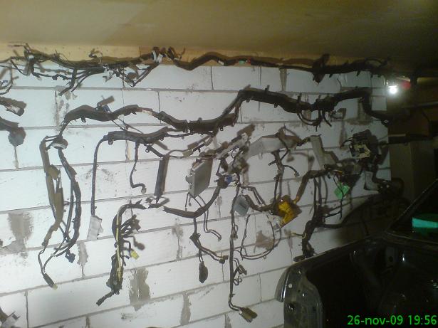

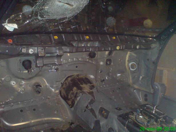

Blub blub
Mer bilder knäppta med undervattenskamera
Träningsvägg för nya lexusmekaniker
härvan i motor-rummet är inte med
. - DSC00369.JPG (50.5 KiB) Visad 10585 gånger
Hjärtat
. - DSC00365.JPG (40.59 KiB) Visad 10585 gånger
Bara spaken kvar inne :)
. - DSC00370.JPG (44.78 KiB) Visad 10585 gånger

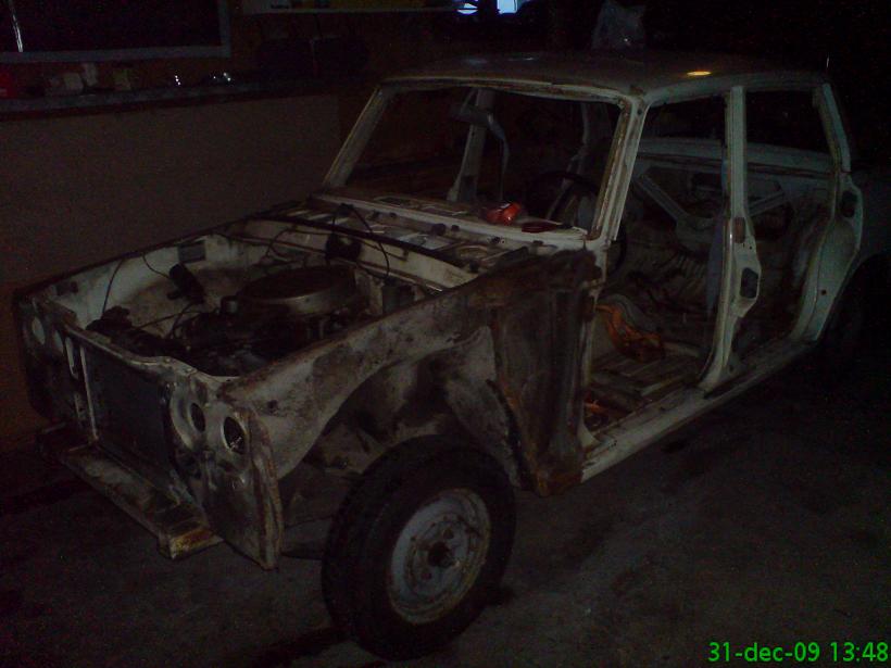

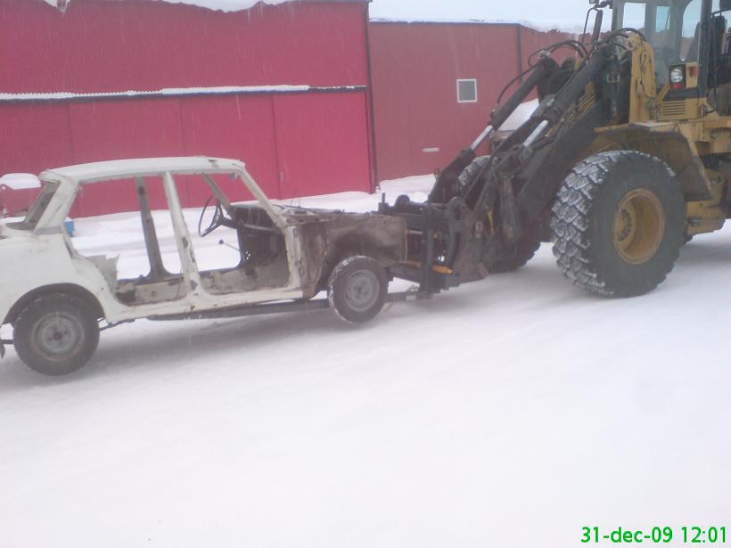

Nu är allt som var i vägen borta
Ser inte så stor ut.
Blir nog lätt de här
Blir då kylare i skuffen kan ja tro.
Ska bara slänga allt som blivit över, sedan tar man hem coronan

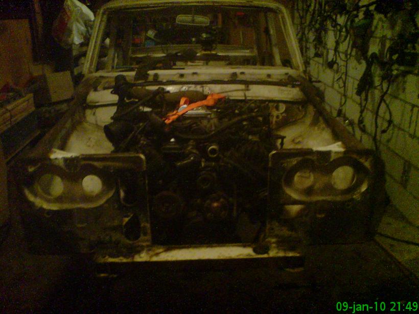

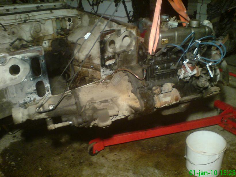

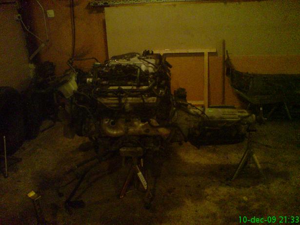

Så då kom bilen hem till garaget till sist, har varit upptaget med en audi som fått Longlife olja
resultat riva ner tråget och bränna ur silen, hua vad den satt igen. Varnade dock fär lågt oljetryg.
Fått lite gjort idag med
Motorn är ur, och det ser lovande ut med plats.
Men allt för många
finns att lösa.
Ska göra en arbetsordning att bocka av.
Det som man inte kan göras med en traktor,
De blir ogjort
Men allt för många

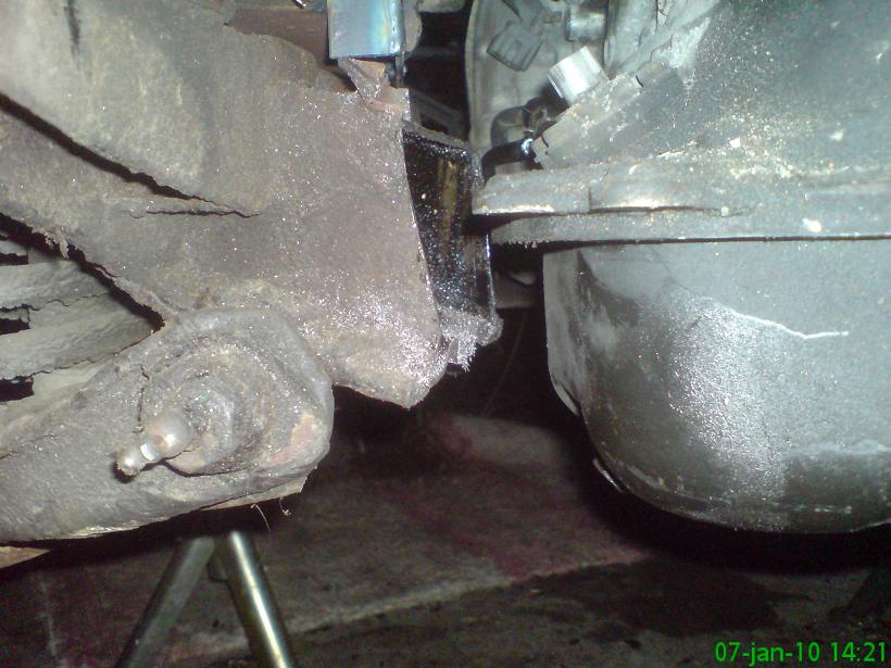

Re: Corona GE 4.0 Vit -66

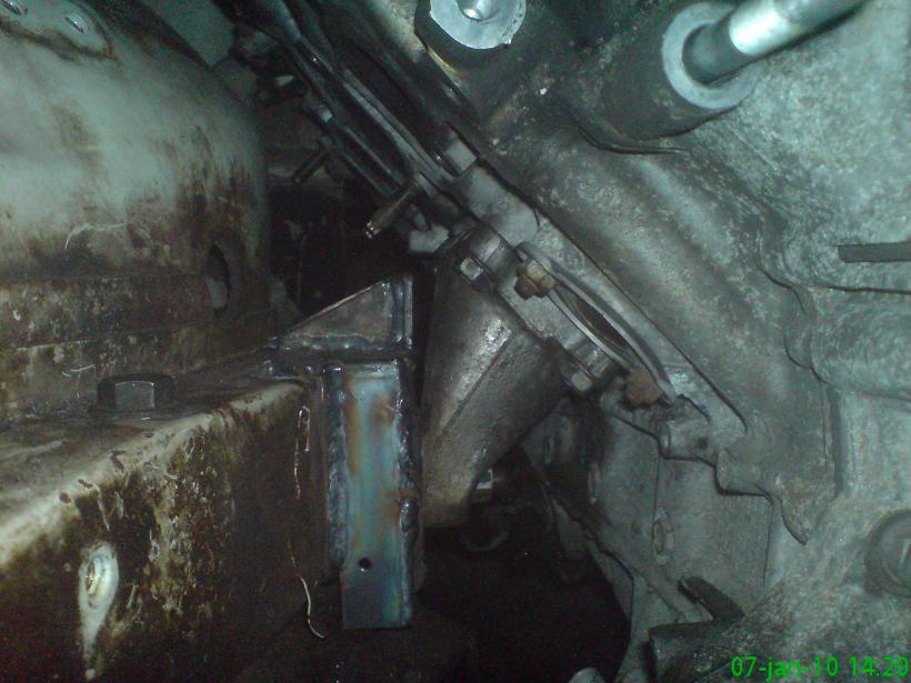

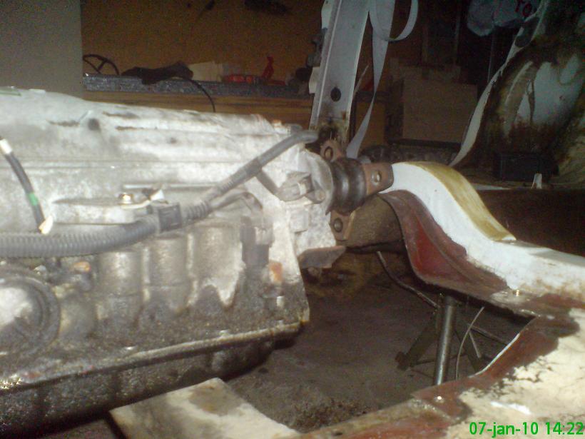

Motorn är i
Motorfäste modell stum är tillverkad.
Som synes hamnade kardan LITE högre än original

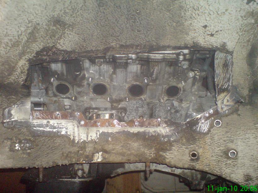

Viss modifiering av framvagnen kommer att behövas.
Titthål i inner skärmen
Gjorde ett sista försök att få dit original grenrör.
gick inte.
Blir bygga bygga.
Blir bygga bygga.

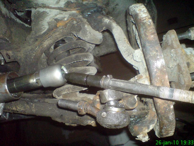

Styrnings patrull.
Försökte göra återvinnings delar, lexus lite bredare än corona.
Så vilken styrväxel kan passa, har lagt till lite mått.
Försöker hitta någon toyota först, kanske starlet skulle passa
eller någon annan liten bil.
Tips någon
Tips någon

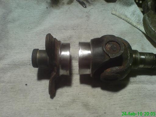

Lite kardan mek har det blivit
Kommer inte att skaka nå

Med stumma motorfästen lägger sig väl den lille bilen på sidan när du trampar på gasen med den motorn.
