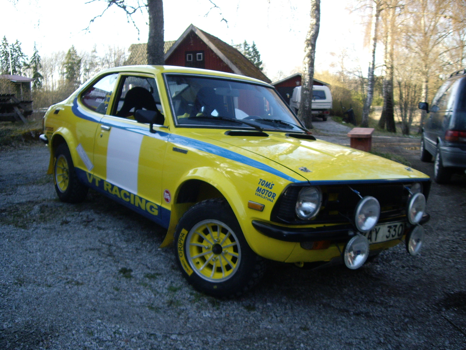

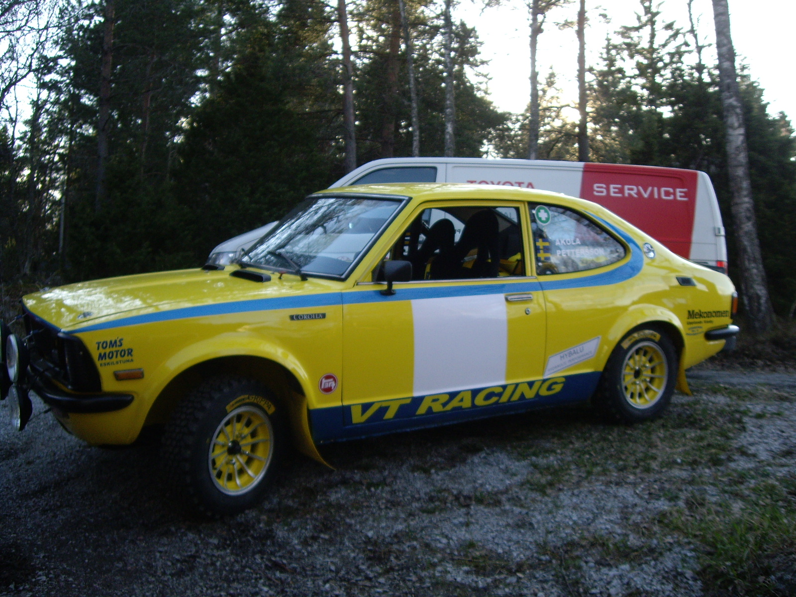

Hur tänker du montera fyrlänken för rally? Långt ut eller tvärtom? Hur dimensionerar du för att klara sidledskrafterna? Hur har du gjort med kardan för att den ska kunna flexa längdmässigt?
- Inlägg: 3710
Re: Corolla Coupe KE25 1971
Tvärställd kardan och antiguppmembran på ventilörat. Fräckt iaf.
Nästan exakt beskrivet
Kardan löper i lådan. 4-link så långt ut det går. Utställning i morn hos Mekonomen
// Vesa
- Sommar.-).JPG (790.8 KiB) Visad 2380 gånger
