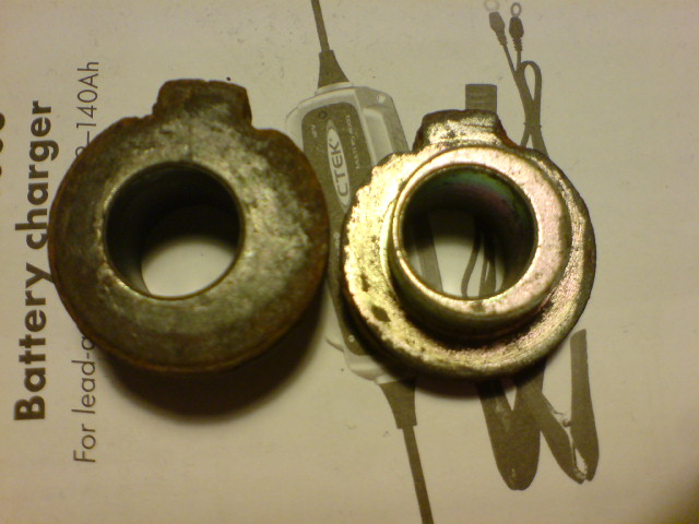

Är fjäderbenen från en 88'a då kanske?
Så ser dom ut.Det borde kanske vara en i varje ände av bulten eller?

Ja precis min tanke också, jag ska mäta och kika ifall det går att få dit justerkammarna.
Har du något mått på dina på bilden? Just delen man sticker in i spindeln.
I EPCn är det bara 1 kam per fjäderben dock.

Jupp,21mm. Hålet är 15mm.
Jag tänkte visst fel,det är ju spindeln som är "inne" i fjäderbenet.Då borde det vare spindeln som är från en 88'a isf.
