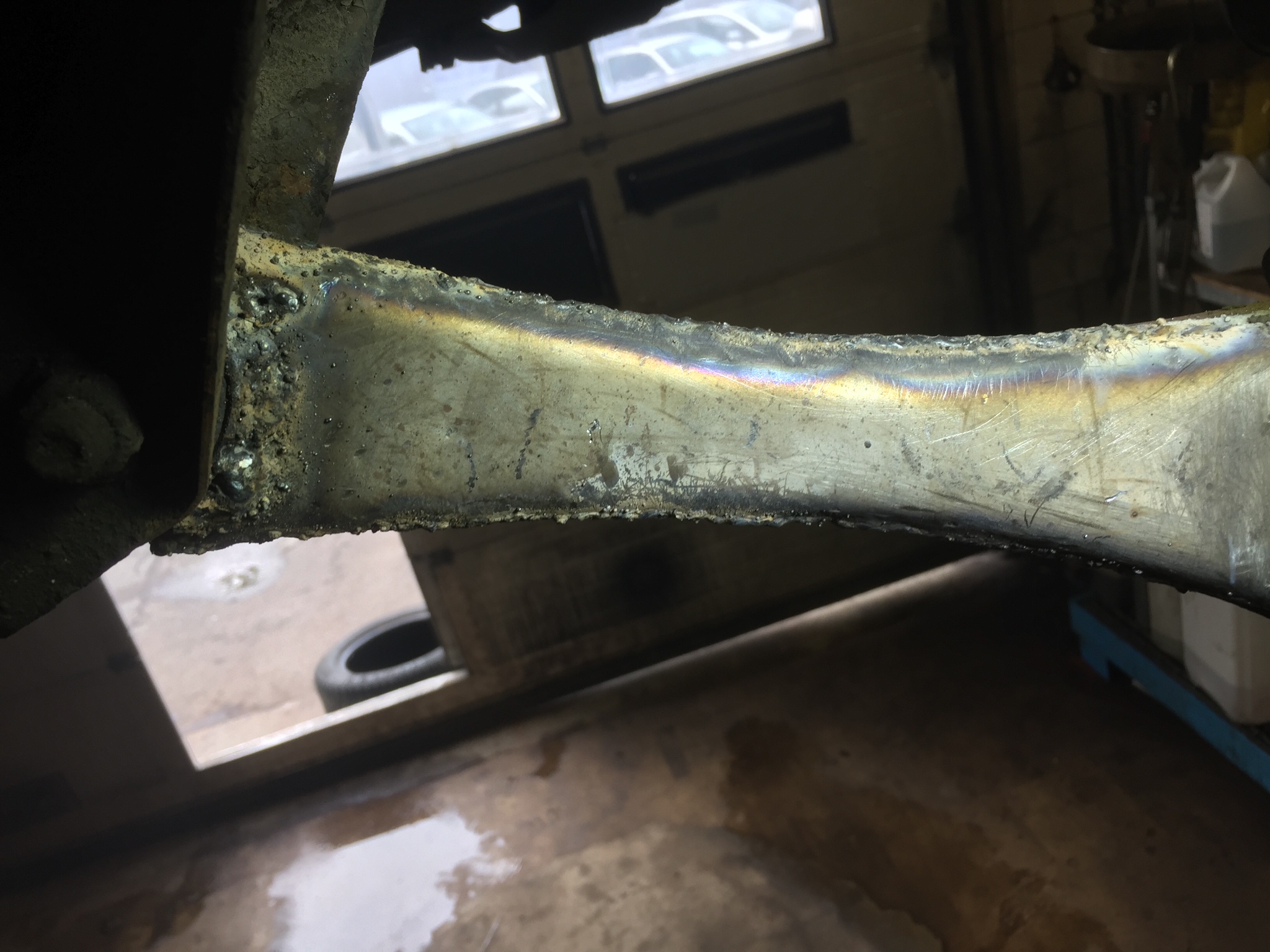

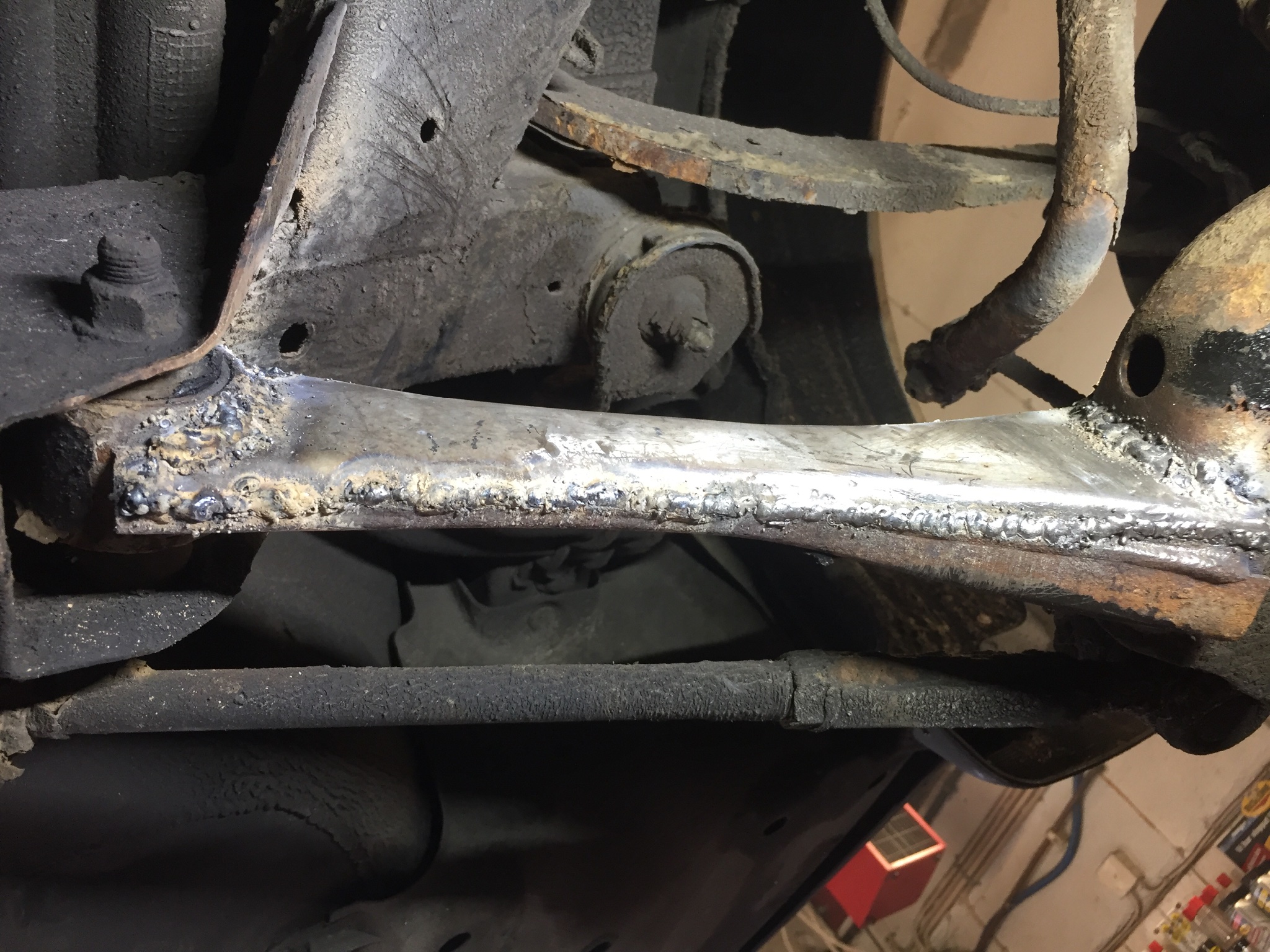

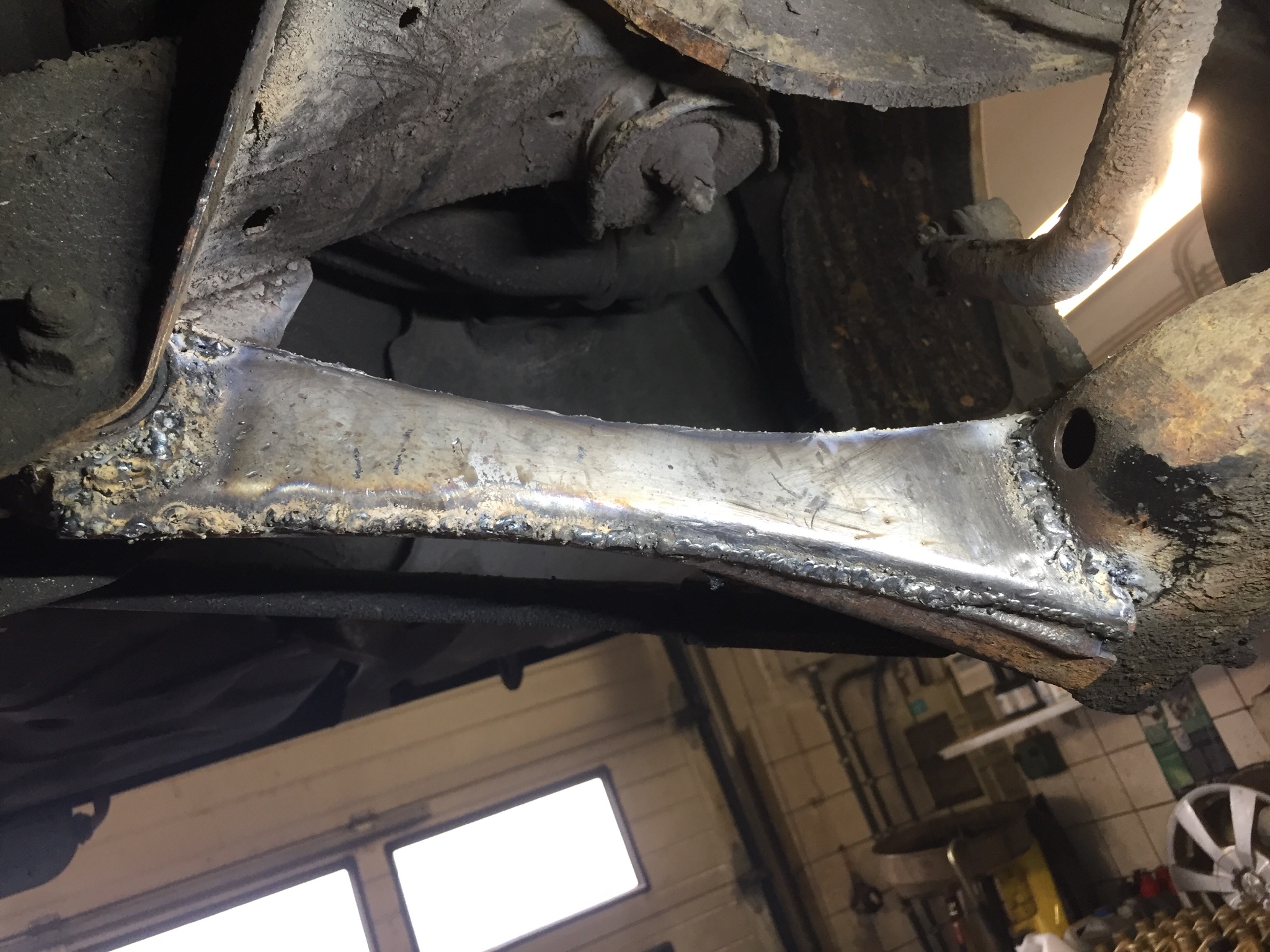

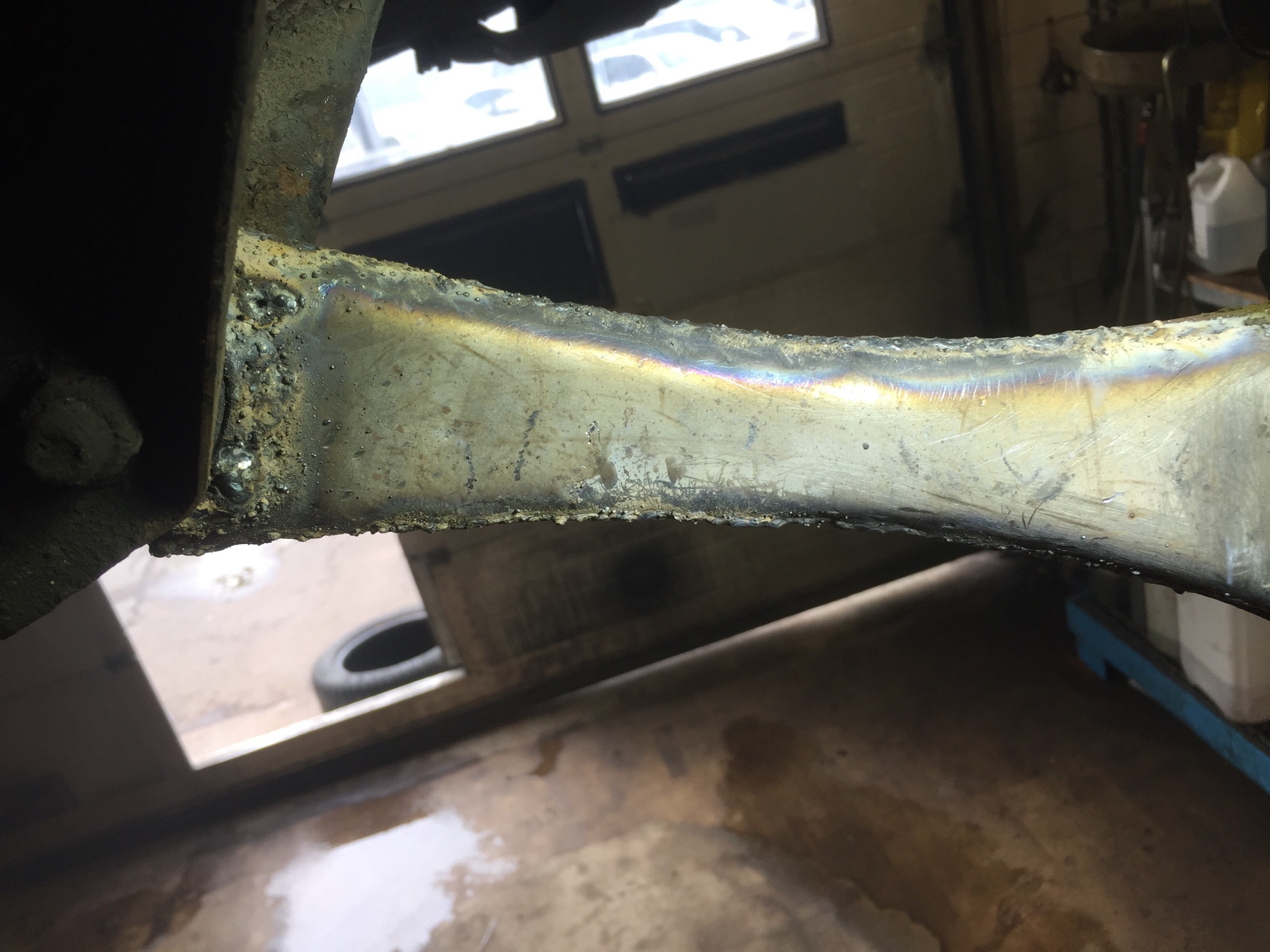

Nu har jag lämnat in bilen och fått länkarmen renoverad. Den har rengjorts och svetsats och sprejats. Har inte varit på efterkontroll än, vet inte om de godkänner den eller jag kommer att behöva byta den i alla fall, det återstår att se. Här kommer några bilder på den nysvetsade armen för beskådning, vad tycker ni?

Hur klarade sig bussningen från värmen från svetsen? Inte den vackraste svetsen men bör hålla för det.
Ser ingen anledning till att den inte skulle passera bilprovningen.

Vet faktiskt inte, bra hoppas jag. Förutsätter att svetsaren haft den i åtanke och skyddat den mot värmen.

Jag är helt övertygad om att den godkänns utan problem.
Re: Länkarm/Bärarm omöjlig att hitta
Godkänd blir den säkert, men svetsfogarna var verkligen ingen fröjd för ögat. Jag är bara glad amatör, men tillochmed mina ser bättre ut...

Var väl inget större fel på dom där ? ..sen skulle jag ju ha slipat, men det kan mycket väl ha skett efteråt - innan målningen.

Godkändes inte tyvärr. Besiktningsmannen, en butter sådan, sade att plåten är för tunn osv, nu sitter jag här och vet inte vad mer jag kan göra. Går det att få bort den påsvetsade plåten och börja om från början och isf var ska jag få tag i tjockare plåt?

Hur tunn plåt har dom använt då ? ..jag använde iofs 3mm(?) plåt när jag svetsade min, mest för det var ungefär det från början, men jag byggde ju inte en ny "låda" som där, utan lappade bara hålet, det är förvånande att dom inte godkände det, dom brukar godkänna allt som inte kan slås hål på.
Eller var det det han lyckades göra ?
Det lär ju bli en hel del jobb att skära bort den gamla plåten, men det klart det GÅR..
tjockare plåt har väl varenda plåtslagerifirma, men dom brukar ju kräva att man köper ett helt flak, biltema har småbitar men bara upp till 1.2mm
http://www.biltema.se/sv/Bil---MC/Bilre ... 000021180/
Möjligen om man kan få köpa nåt dom har i skrotlådan, eller letar på nån metallåtervinning, exempåelvis industrihyllor skulle kunna vara en donator.
När jag svetsade min bärarm så använde jag som sagt en byggvinkel, men det var ju bara en liten skada, när jag lagade framvagnsbalken på celican använde jag 2.5mm plåt som kom från nåt kabelstegefäste vi hade liggandes på jobbet, allt för att det skulle bli billigt

Ja plåten går att skära loss precis som jag antar att det är gjort med den gamla plåten. Ny plåt börde gå att hitta på något mekanisk verkstad/plåtslageri/industrireparationsfirma. Dom har säkert en spillbit till övers i lämplig storlek för en liten kaffepeng. Blir nog inte så lätt att bocka till den dock om det är 2mm eller grövre plåt. Hur tjock va originalplåten i länkarmen?
