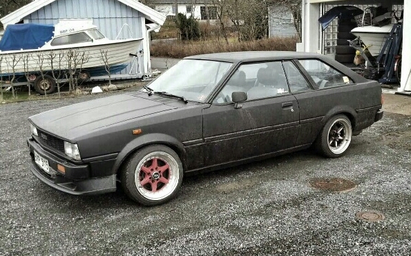

Har hänt en del sen sist.. framvagnen är bytt till nissan 200 spec med bromsar, hsd coils m.m. hjulinställning gjord, uk mod på avgaset, så låter riktigt ettrig nu på högre varv. Rattstång, styrväxel omgjord till bättre. Ke70 original cross member och rattstång, omsvetsat för att passa. Börjar likna nåt.

Numer lite tuffare ;)
