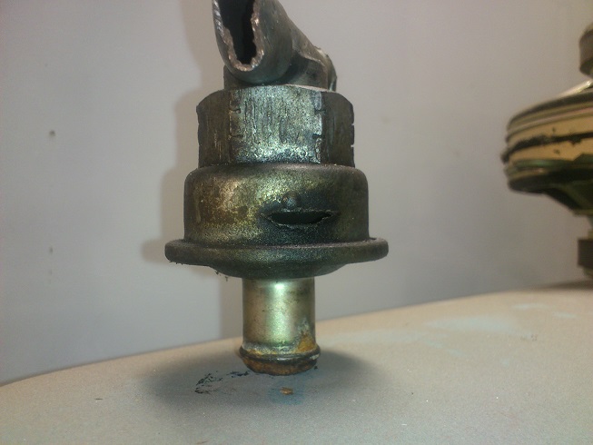

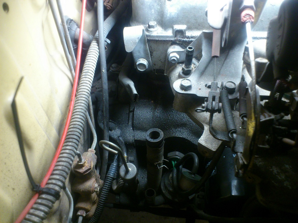

Jag hade avgasläcka nånstans.Det visade sig vara backventilen till "avgasreningen" som läckte.
Ett underligt hål. :?:
Ventilen satt så hårt att det enda var att såga av röret den satt i.
Det var bara att platta till röret och täppa till slangarna så var allt frid och fröjd igen.
Jag passade även på att byta ut lite vakuumslangar till förgasaren.Så nu har jag mycket jämnare gång,innan så rusade den ibland.
Perfa!
