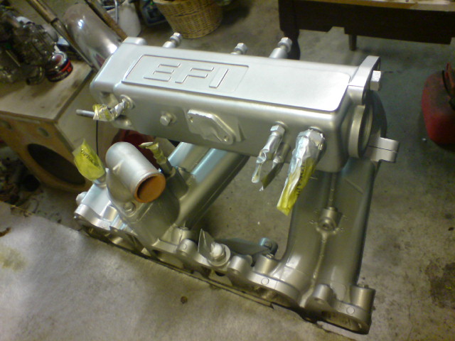

Jag tänkte att det nog är bäst att få på lite färg på insuget, det blir lätt så himla mycket ärg om man har det polerat.
Att flytta batteriet från höger till vänster sida för att lämna plats åt en LMM och luftburk var så ganska simpelt,det fanns färdiga skruvhål så det var bara att flytta över hyllan.
Undrar var jag gjort av spridarna och fuelrailen? Hmm!

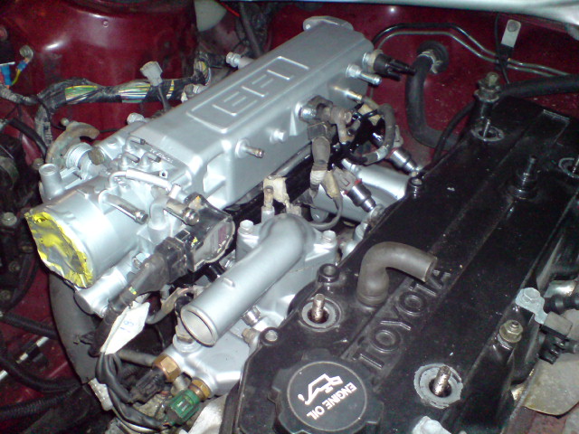

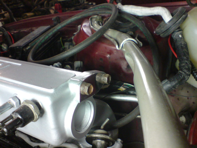

Nu har jag bökar dit kabelhärvan, det är inte lätt att förstå hur den en gång har suttit.
Kallstartsventilen är från en 5M-E, den passade nästan.
Jag passade även på att göra ett lock istället för EGR-röret.
Blankt va?, det är väl snart vitt av ärg. Hmm!
Ett lock istället för soppapumpen behövdes också.
Vad har vattenslangen till spjällhuset för funktion? Är det för att tina eventuell is?Är det ett krav att den finns kvar tro?

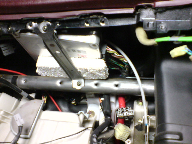

Det gick att skruva fast ECU'n ovanför värmepaket och fläktgrejer så där får den sitta.
Denna kan jag då inte behöva nå mer.

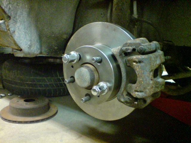

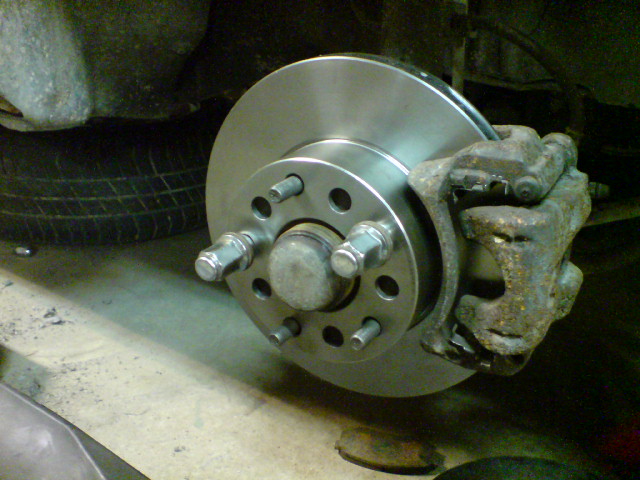

Köpte bromsskivor med det närmaste måtten jag kunde hitta. Volvo 240.
Efter att ytterkanten på navet "svarvade" ner från 141mm till 139mm (som måttet på skivan) så centreras skivan där.
Frågan är om man kan ha hålen sådär eller om jag ska borra nya mellan dom gamla?

Re: Cressida RX80 1989 22R
Det känns säkrare med nya hål istället.

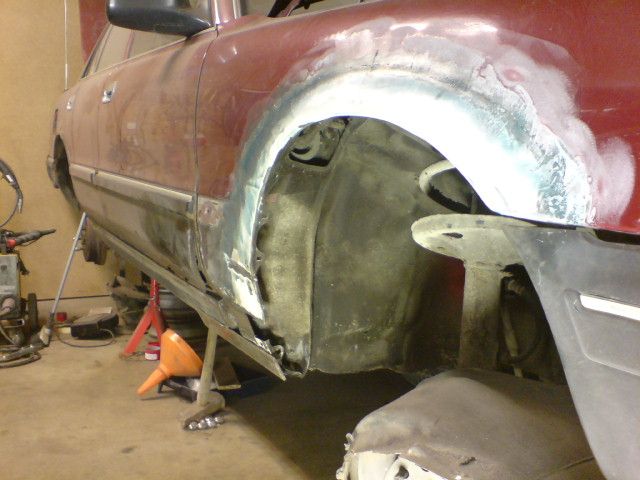

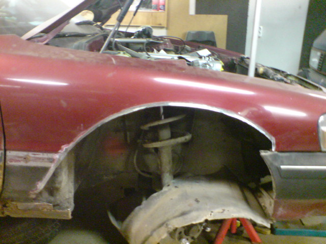

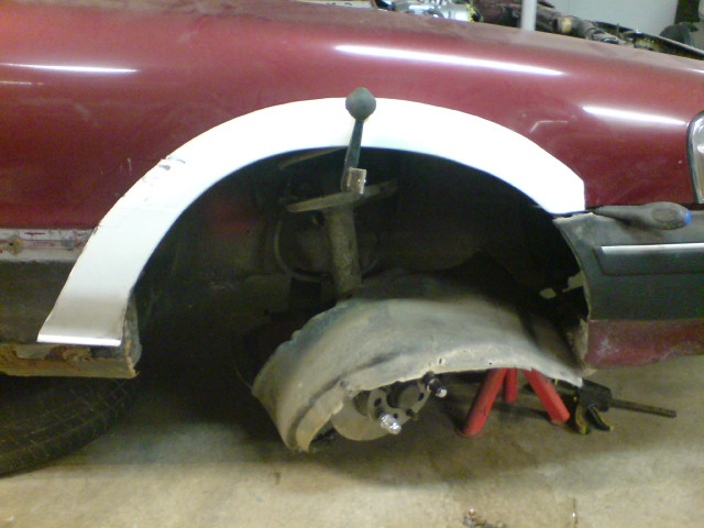

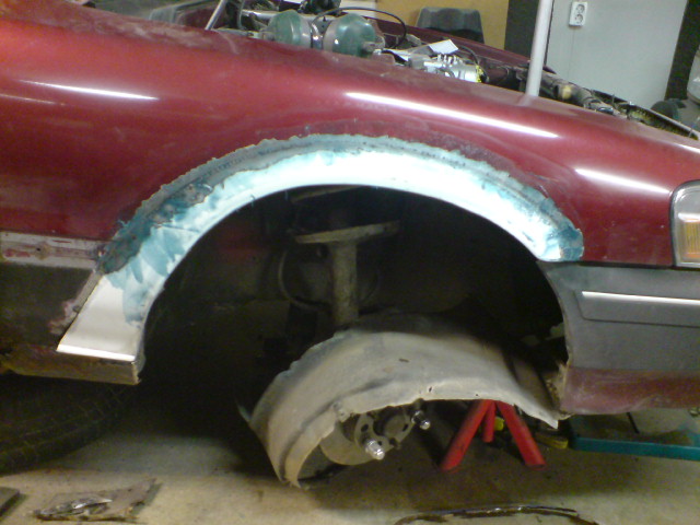

Nu har jag börjar med denna bil igen, ta i trä.
Den rostiga skärmkanten kapades bort.
En kant från Camry passas in.
Sen är det bara att falsa och svetsa fast.
Nederkanten ser inte lika ut på Camryn,dessutom var original så bortrostat så att man inte har nåt att gå efter.
Jaja, det blir nog bra tillslut.
Plattjärnet sitter bara där för att det ska bli lite rakare.
