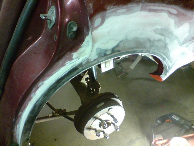

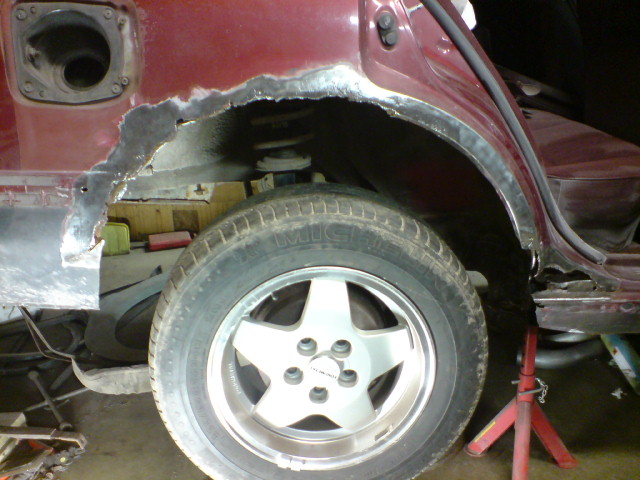

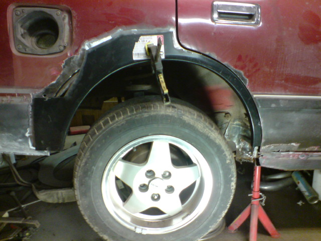

Ta i trä,nu har jag börjat kapa igen.
Helt plötsligt fick jag för mig att bakre skärmkanten från Carina II såg lika ut.
Så jag köpte en kant för att testa mina teorier.
Utseendet var ju rätt bra,men lite för liten.
Så ser originalradien ut.Hjulet sitter där som referens.
Men Carinakanten hamnar bakre plåten närmare hjulet.
Så får det bli iaf.Nu har jag kapat bort mer rost och passat in för svetsning.
Den inre plåten som fattas kommer att ersättas av en skärmkant från en Saab 99 eller 900(bara för att jag har såna liggande).

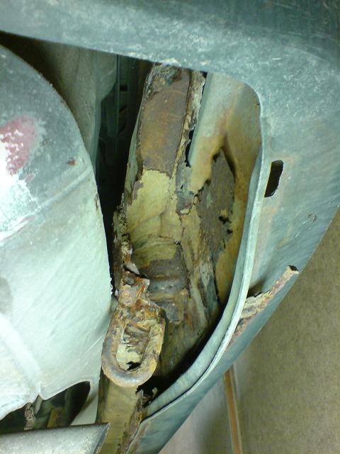

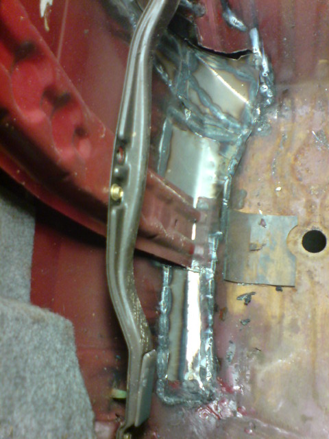

Usch vilken rostig bil,dom rostskyddas väl inte jättemycket i Saudiarabien antar jag.
Bakre kofångarbalken har sett sina bättre dagar.
Jag ska kolla om någon annan balk passar (Celica,Camry eller nåt sånt).

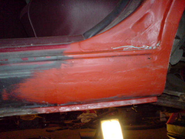

Trösklarna hade klarat sig rätt bra,det var bara i ändarna det var dåligt(både på insidan och utsidan)

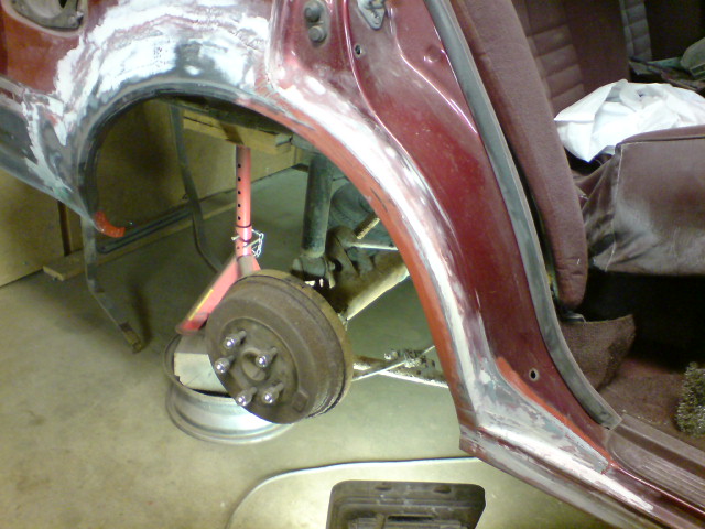

På andra sidan har jag bytt lika mycket.
Skärmkanterna ser ut såhär nu.
Reservhjulsbaljan blev lite pusslig,men det får duga.
Så nu är det väl bara "lite" finlir med spackel kvar då.

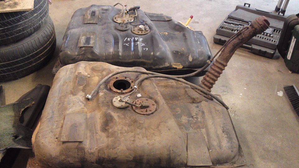

Istället för att bygga mig en soppapumpsarmatur till tanken så hittade jag en hel tank från en 91'ans Mark II (GX80) i Japan.
2088:- MED frakt,då var det liksom ingen ide att greja själv.Den gamla tanken var dessutom i rätt dåligt skick.
3 dagar från Tokyo till Avesta var ju rätt ok.
