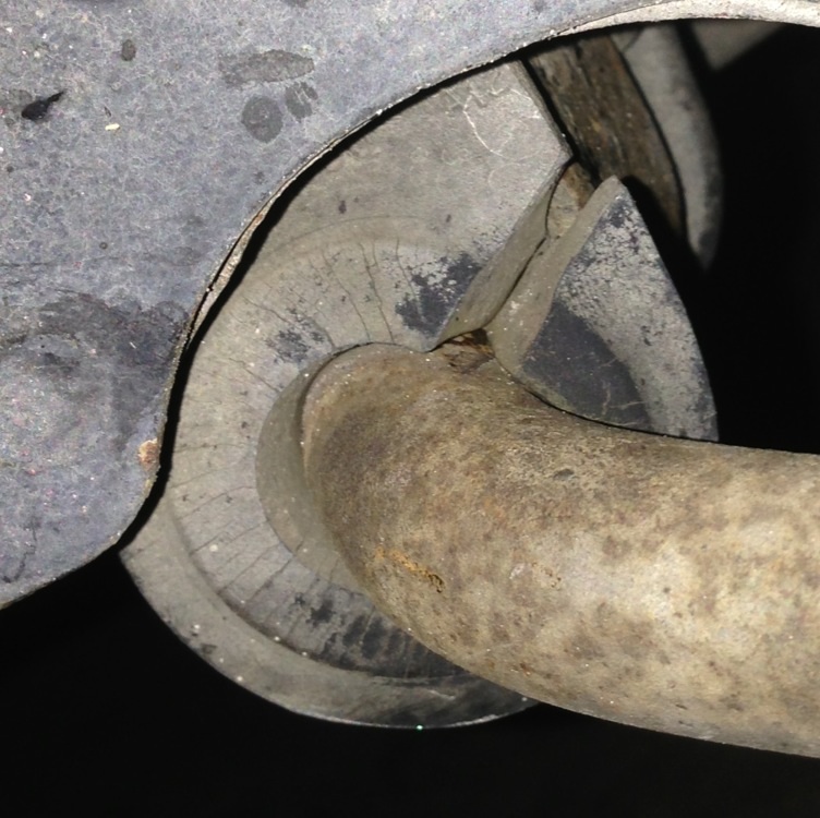

Hejsan!
Jag har en Toyota mr2:a (1991) 2.0l och det är så när jag kommer upp i högre hastigheter över 100km/h så börja ratten skaka och ökar man så börja den nästan svaja på vägen så jag undrar vad det kan beror på? Sen undrar jag om bussningen ska se ut som på bilden?
Tacksam för alla svar!
Mvh Rickard
Skakar i ratten.

Re: Skakar i ratten.
kan vara någon tappad vikt på något hjul
eller gått emot någon trottoarkant så framvagnen har blivit ändrad så en framvagns inställning behövs
Nej köpte fina fälgar utan Kantstötningar och har satt dit helt nya kuhmo däck för 2 mån sen. Jag har inte varit emot men vet inte om förra ägaren har de...
Blev dom bra balanserade då ? ..vissa bilar är extremt känsliga för obalans.
Sen skulle jag försöka rycka i hjulen och försöka se om du har nåt stort glapp nånstans, min ST202 hade
ju en utsliten bussning vänster bak som gjorde att hjulet kunde vicka nån millimeter, blev väldigt "spännande"
att köra den bilen, var som natt och dag när jag äntligen hade lyckats bytt bussningen sen.
Din bild föreställer väl krängningskämmarbussningen ? ser ju lite slitet ut men borde inte kunna orsaka ditt problem.
Jag lämnade in dom till en riktig däckfirma som byte och balanserad hjulen så bör inte kunna beror på hjulen iaf.
Okej få testa att hissa upp bilen och rycka i hjulen.
Japp det är den bussning
Kan stötdämparna ge skakningar? För ägaren innan köpte dämpare (coilovers h&r) och motor ifrån en skrotad bil.
