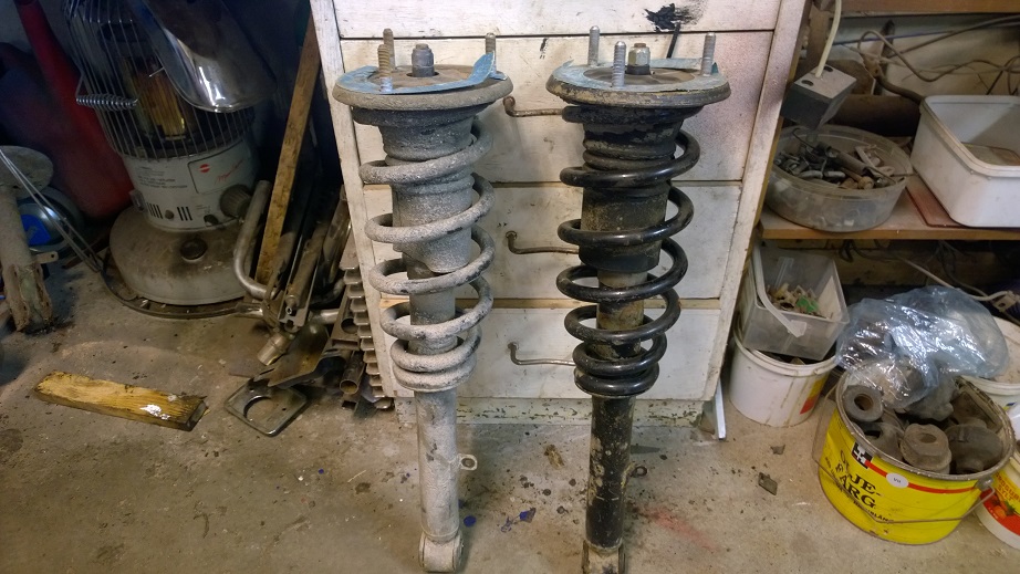

Jag provade med ett annat fjäderben fram.
Nähä! Nu finns det inget mer att byta. :thumbdown: :thumbdown: :thumbdown: :evil: :evil: :(

Och du är helt säker på att det inte är nån av bakstötdämparna det klapprar i?

cheetah1 skrev:Och du är helt säker på att det inte är nån av bakstötdämparna det klapprar i?
Igår låg jag i skuffen och lyssnade och kände på dämparen under färd,så nu är jag säker på att ljudet inte kommer bakifrån.

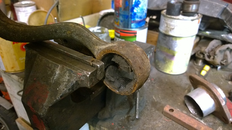

Idag bytte jag okhållaren med tillhörande glidpinnar.
NU är ljudet borta.ÄNTLIGEN. :clap: :clap:

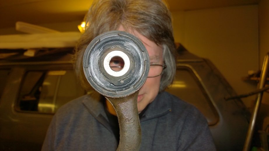

Och fram.Bussningarna jag bytt har varit dåliga och skulle nog ändå bytas senare.Den övre A-armen fram var det nog inga fel på.Jag får väl spara den om eftermarknadsarmen inte håller.
