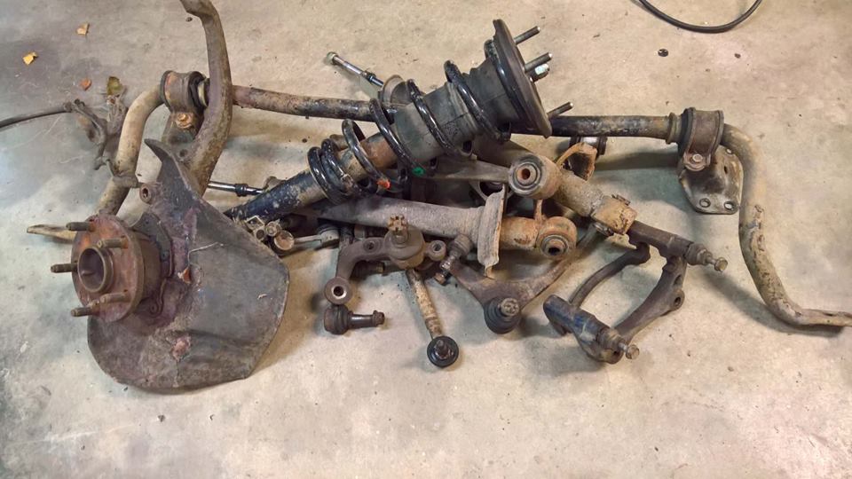

Oljuden är tillbaka och värre än förr.
Saker jag bytt ut.En del saker har definitivt varit i senaste laget,men vad hjälper det liksom.

Och det är förstår inget ljud som kommer när man står still och gungar bilen med handkraft?

Inga ljud om jag gungar eller bryter med kofot eller om nån gungar och jag ligger under och känner överallt.
Jag AVSKYR verkligen missljud. :evil:

Va ju ganska mycket det lät också, bilprovningen har inte sett något på deras skakplatta?

Nä.Aldrig nån anmärkning på det.
Om jag anstränger mig så kan jag nog känna ett mindre glapp i högra inte styrleden (Det är det enda som jag inte bytt).Jag har beställt en ny.

Hoppas det gör susen :D
