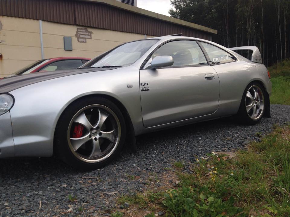

Skulle tro du menar 280hk motoreffekt:)
Du behöver inte så mycket för att komma upp till 400hk. Skriver en lista på vad du behöver.
bränslepump
Spridare, sard 850cc sidmatade passar rakt i fuelrailen
Turbo + adapter till grenröret helst en t3 avgasdel typ 3071r
Smidda kolvar, byte av stakarna är lika bra när motorn är isär, behövs ej men är mycket lättare än original)
Nått sprut, enklast är apexi power fc.
Ic frontmatad.
Annan koppling typ RPS.
Med detta kan du lägga dig mellan 400-450hk, sedan är det bara att be att inte blocket spricker:)
