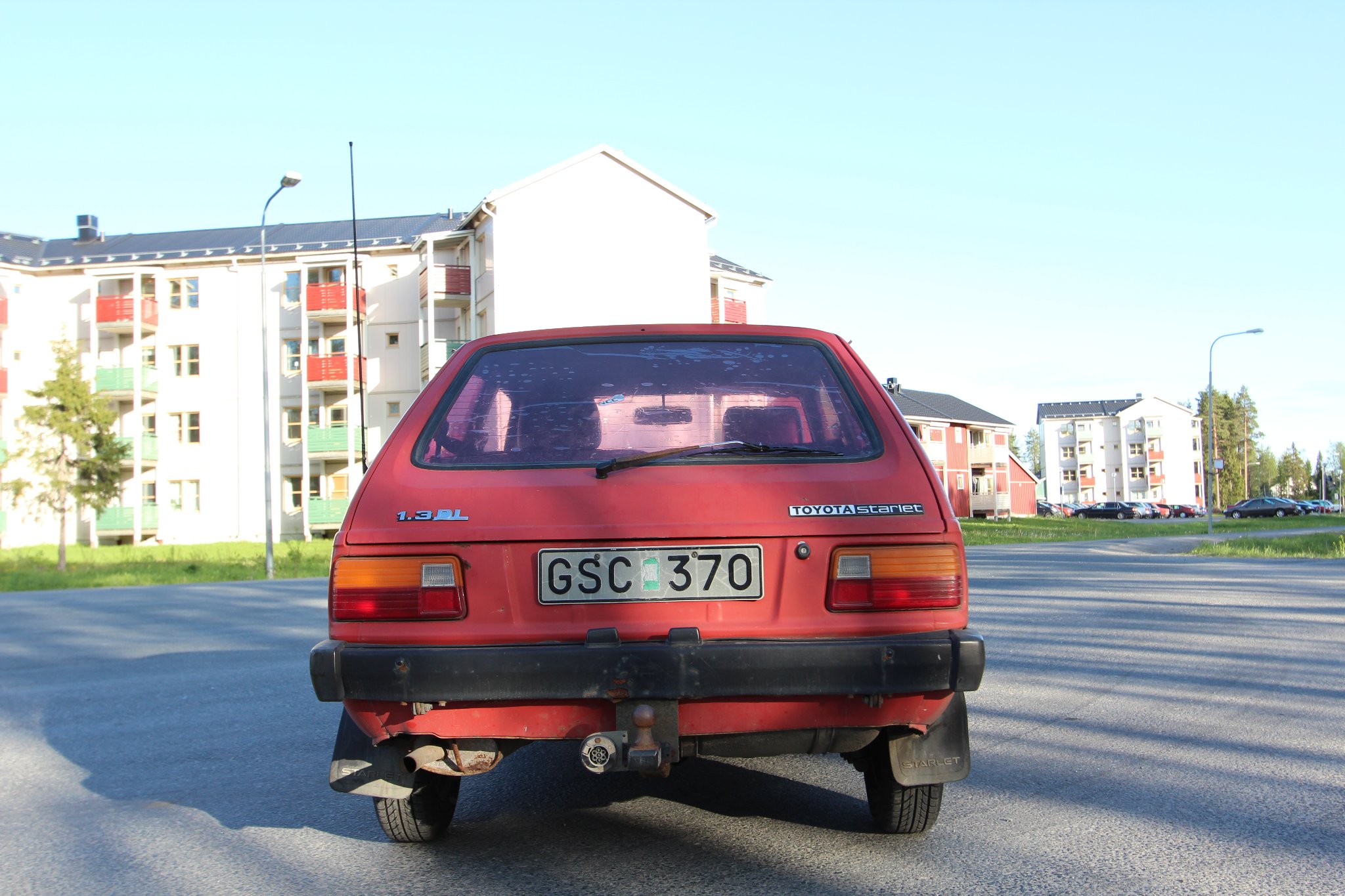

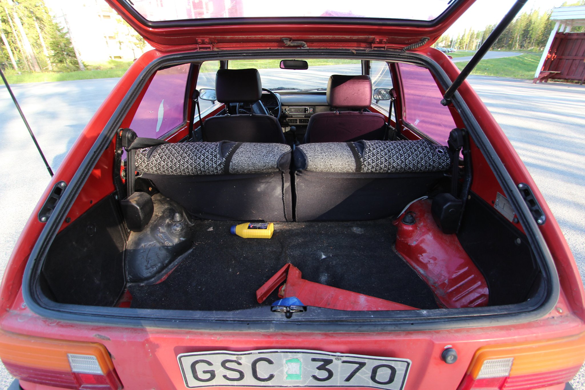

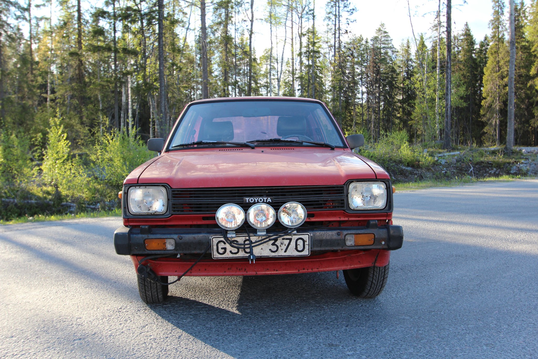

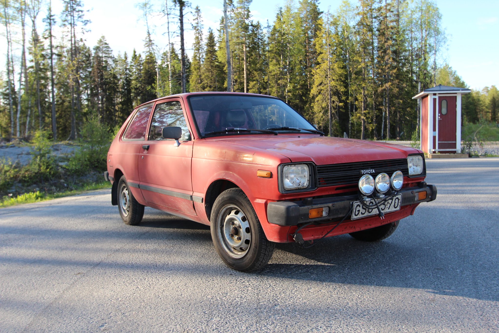

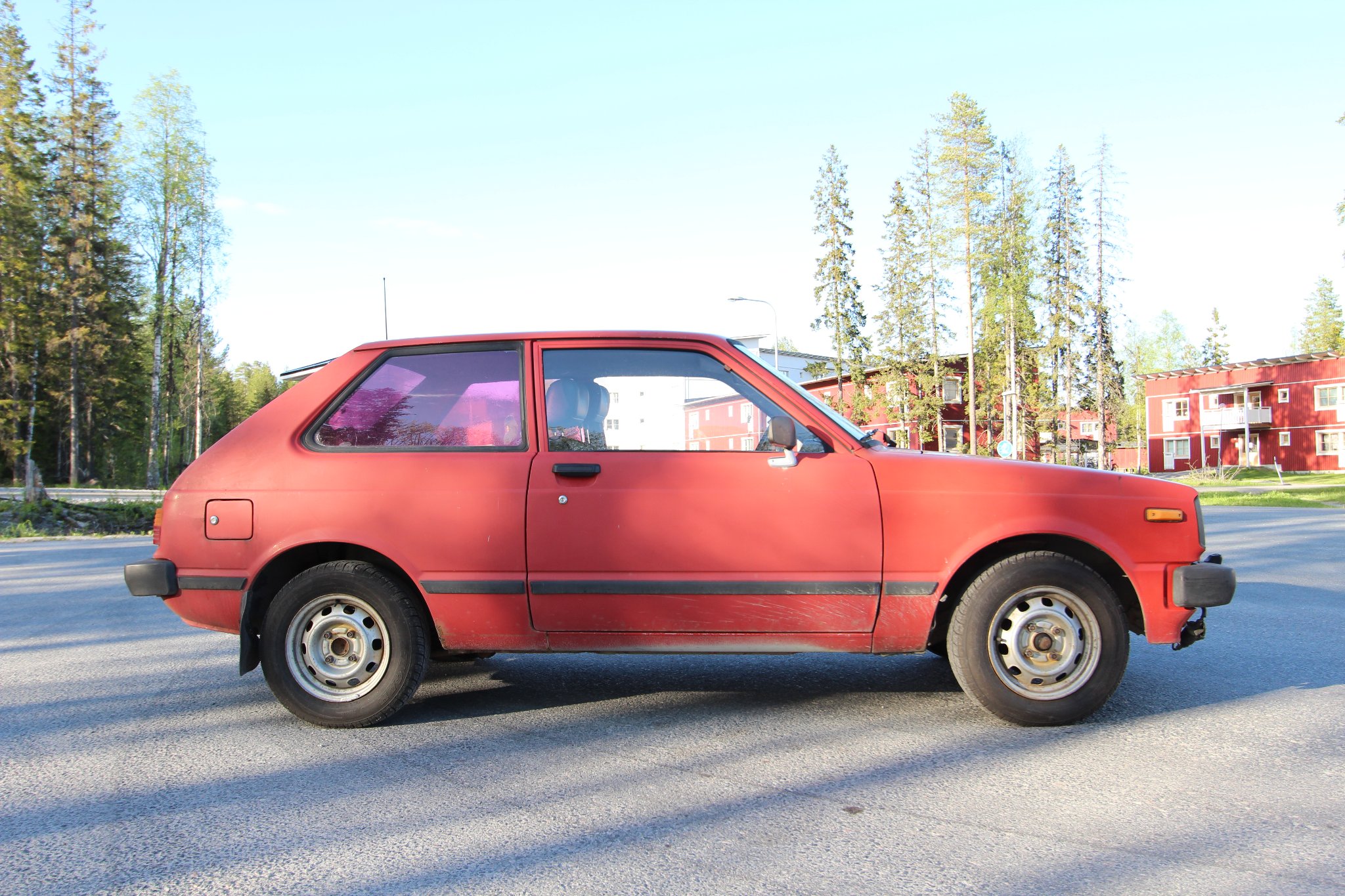

Då var det dags!
Införskaffade denna lilla pärla förra helgen. Den är i väldigt bra skick, nästan ingen rost och bara rullat 19000 mil. Fick även med sproilans nya dubbade vinterdäck på fälg och däcken som satt på var inte något fel på de heller!! ;) Tveksamt om den kommer få rulla något i vinter oavsett hur fina vinterdäcken är, vill ju få den i riktigt fint skick och då kan man ju inte ut och leka Björn Waldegård så fort snön lagt sig! :P
Vad det blir av den i framtiden är fortfarande obestämt, men det lutar åt att pynta ner en 3S-GTE under huven, tätt följt av en W58 och slutligen en 1041 bakaxel (Volvo :wtf: ). Dock hade nog drömmen varit en 2ZZ-GE likt VHT-Racings Poitsu, dock med en liten mysig kompressor istället för snäckan under huven. :D Men det ligger i nuläget lite utanför min budget.
Om någon har något annat "vettigt" förslag på trevliga kombinationer av motor, växellåda och bakaxel får ni mer än gärna komma med förslag! Vill dock hålla den så mycket Toyota som möjligt. :D
