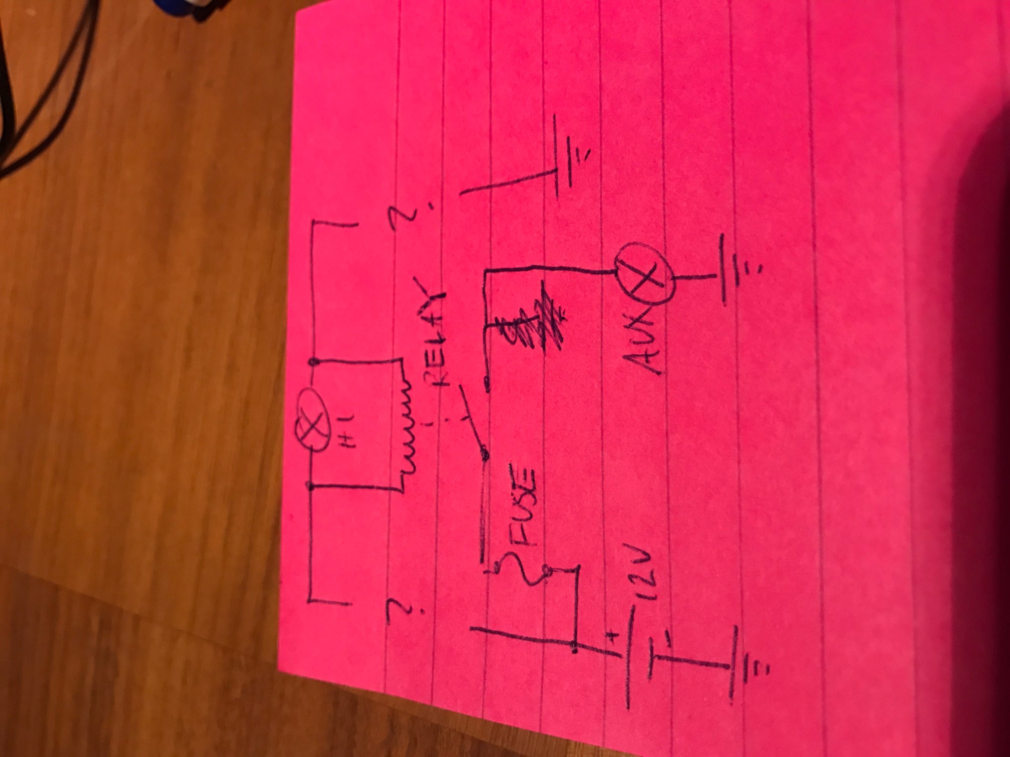

Okej tack, hur menar du pararellt? Är det den som går till extraljus och den som går till original helljus?
Läste i en annan tråd att man kunde bygla mellan 30(batteri) och 86(originalljus) om man hade minusstyrt.
Testade detta och då fick jag extraljusen att lysa när man hade helljus på, men de lyste fortfarande när halvljus är på och när lyset är avstängt.
Re: Originalljus får dåligt med ström
IMG_4303 2.JPG (303.86 KiB) Visad 9715 gånger
Sådär.
HI = Helljus
AUX = Extraljus
Frågetecknen symboliserar att det inte spelar nån roll hur helljuslampan är styrd.

Hmm okej, tror jag har kopplat så om jag fattat rätt. Har dock inte dragit nån kabel från minus på batteriet till en jordpunkt, ska man göra de?
En till dum fråga, jordning från original helljus ska de vara från helljuskabeln eller jordkabeln?
