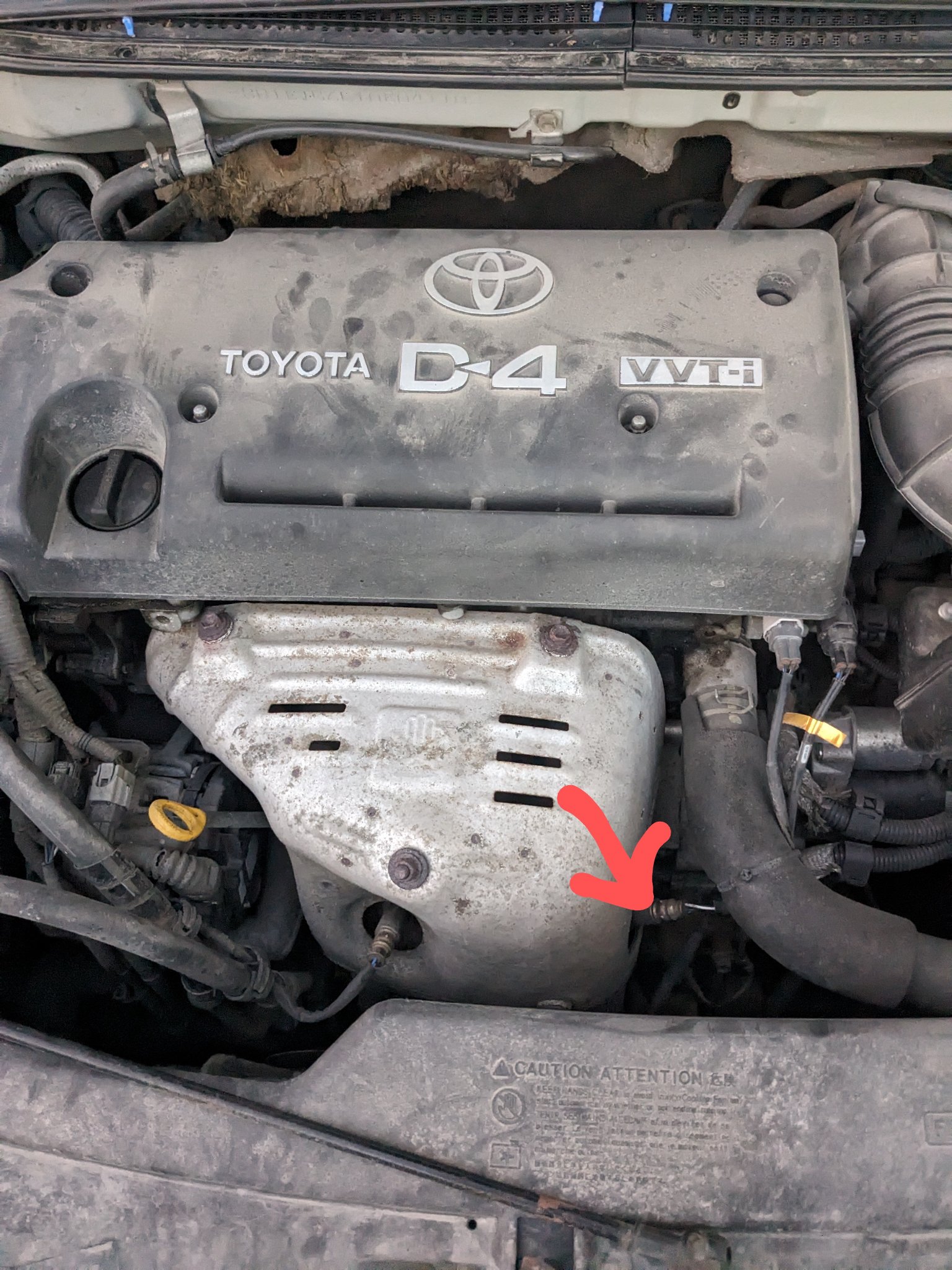

Re: Felkod P0031 Avensis T25 04
Tack för svaret. Visst är det denna som avses?
- PXL_20230917_171721064~2.jpg (563.78 KiB) Visad 744 gånger
- Inlägg: 590
- Bilmodell: Rav4
- Årsmodell: 2013
Det borde vara det, ja.
Vill du vara 110% säker googlar du en bild av just din katalysator och ser vilken av burkarna cyl1 går till.
Antar att du INTE vill lossa värmeplåtens skruvar i onödan....
(Cyl 1 är närmast multiremmen)
