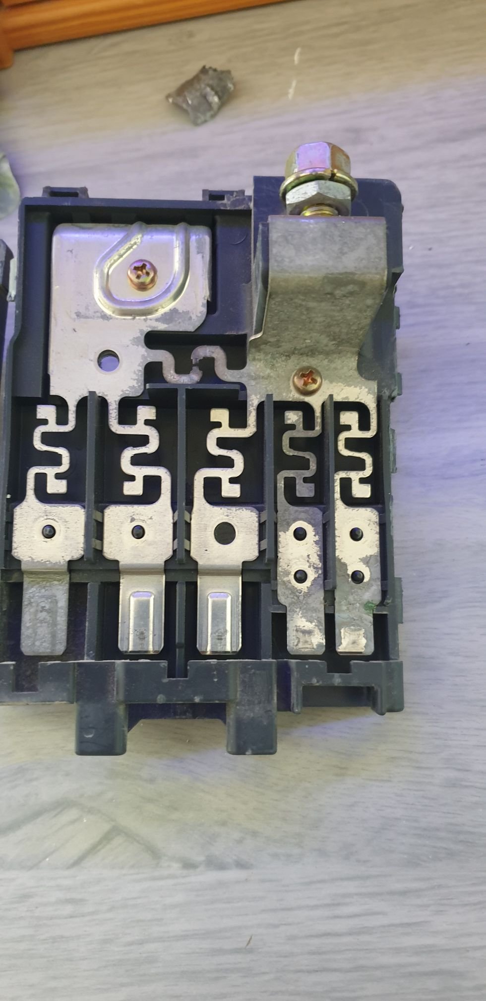

Jag har en Rav4 från 2002, som hade stått i många år innan den togs igång av förra ägaren. När den började användas igen hade en stor säkring som sitter på batteriets +pol gått sönder. Då fullagades den bara genom att lödas ihop. I helgen gick den sönder igen och samma "lösning" gjordes igen då jag måste kunna använda bilen. Det är massa saker som går på den säkringen, instrumentpanel, lysen, fönsterhissar och stereon bland annat.
Frågan är vad heter den säkringen och var kan jag kunnas tänkas hitta en ny?

Säljer inte Toyota den längre?
Annars, vet man antal A går det ju att sätta standardsäkring om än med lite modifikation.
Dvs då huvudsäkringar för Billljud, mm.
Finns i många högre ampere.
Tex en sådan här:
https://www.clasohlson.com/se/Mega-s%C3 ... ecQAvD_BwE

Jag vet inte hur jag kollar vilken A det kan bytas mot när säkringen ser ut såhär
