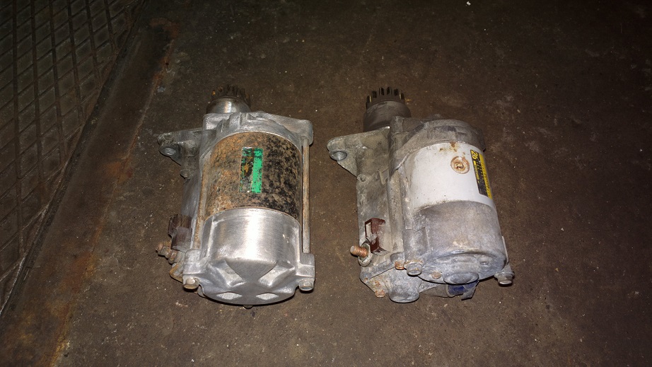

Inlägg av Johnny Blade » ons 29 okt 2014, 19:11:32
Hallå! Hallå!
Efter att startmotorn har tvekat allt mer frekvent så slutade den tillslut funka helt.
Istället för att "renovera" den så stoppade jag dit en från en Camry SV21.
Dom har samma artikelnummer,men Camryn har ändå en mycket större solenoid.
Jaja,den funkar iaf nu. Tjoho!
Bellman
Inlägg: 207
Blev medlem: fre 16 jan 2009, 19:39:44
Re: Celica ST165 1988 3S-GTE
Inlägg av Bellman » ons 29 okt 2014, 19:50:51
Perfa :) och den fick plats bra kan ju vara lite tajt på dom där motorerna, alltid bra att ha lite "skräp" liggandes i garaget :)

Inlägg: 1596
Inlägg av Johnny Blade » tor 30 okt 2014, 16:57:25
Ja,den passade fint.Det är alltid bra att spara på "skräp".
