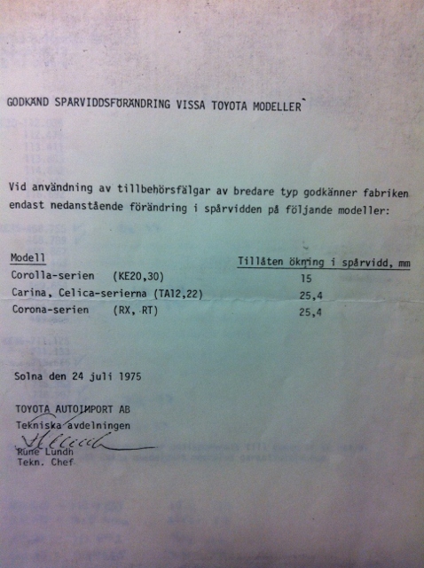

Spårviddsförändring KE20,30 TA12,22 RX, RT
Lite kul info från för.
- bild 1 (478x640).jpg (176.94 KiB) Visad 12691 gånger

Kul med sånt man hittar men var hittade du den
Alltså typ ET 15

Menar dom per sida eller totalt för båda sidorna?
Grymt gammalt dokument, dock!

Spårvidden räknar dom mellan hjulparetcheetah1 skrev:Menar dom per sida eller totalt för båda sidorna?

Således 12,7 mm mindre inpressning per sida än original på min Carina, då.

Detta kommer från bilprovningens fordonsdatapärmar.
